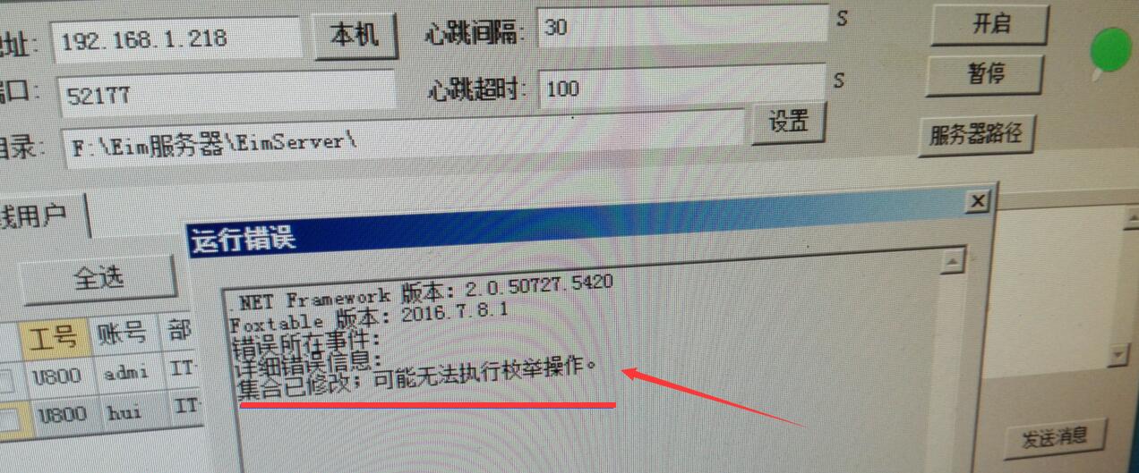

今天再强化测试,多人同时下载“图标”文件(小文件每个5~10KB)
服务端我已改为一个一个文件下载,不用批量的概念了
但还提示【出错】
注:一个人下载时不出错,多人同时发出请求下载时出错
关闭出错时,服务端又能将请求下载的文件全部发送到终端

狐爸,您好!
一、服务器的错误,详细信息就是第一个截图,现在用队列的方法,服务端就很少出现上述错误提示,但时有发生!

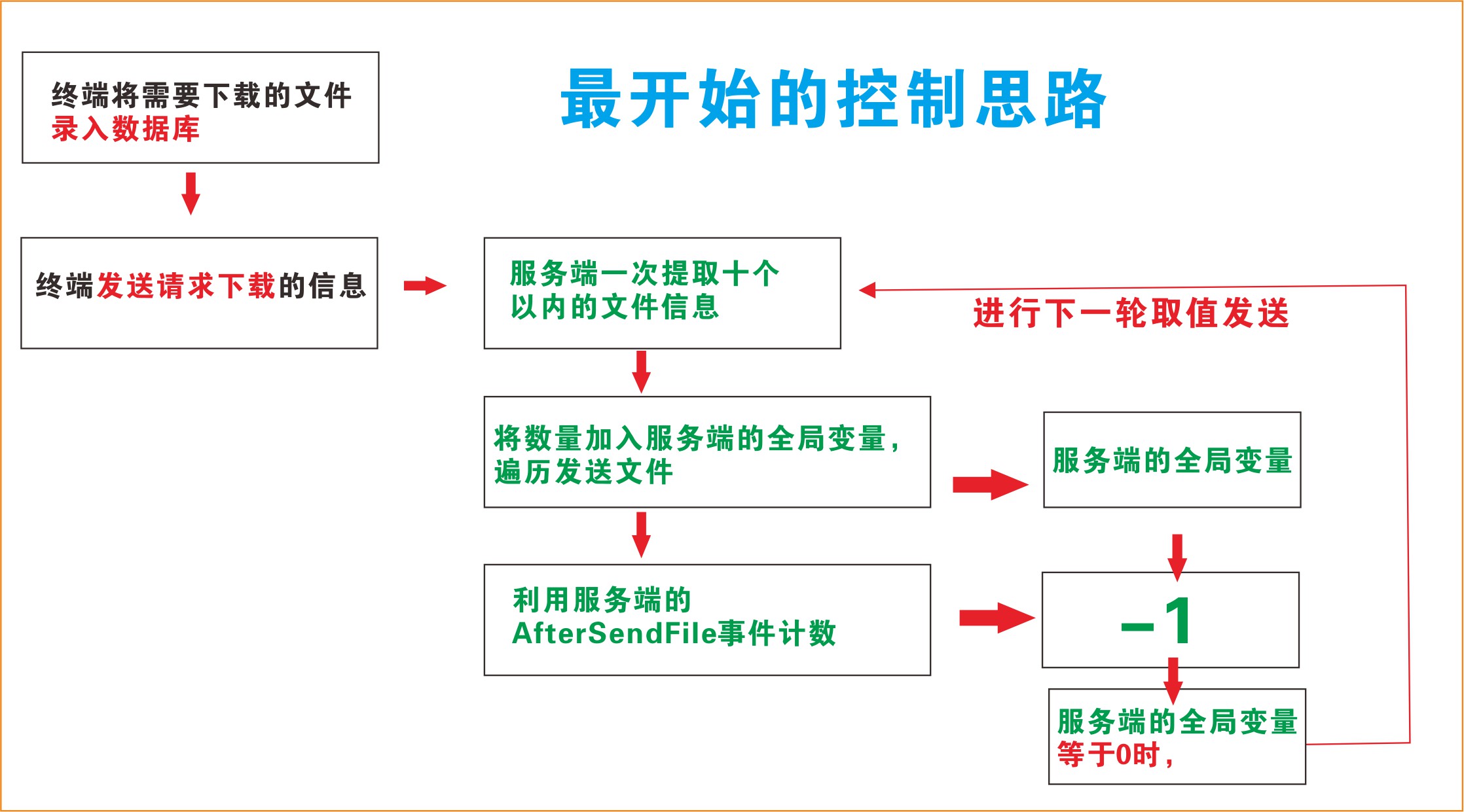

现在测试的模式就是用了【狐爸】的控制思路来做的,  以下是上次狐爸的提议
我举个例子:
foxtable内在的文件传输,用的是分包,将一个大文件分成上千个包,一开始就发送10个包,每次检查有包发送成功的确认信号,就发下一个包,这样始终保持有10个左右的包处于发送状态,充分利用带宽,同时也不至于因为资源耗尽导致系统出错。
不仅仅是文件,OpenQQ在发送一些很长的字符串时,例如好友列表,离线消息等等,都是用这个方法,将字符串分割成包发送,不会一次发送出去。
所以你也可以改变设计思路,将要发送的文件加入一个集合。
第一次发送10个文件,利用这个事件检查是否有文件发送完成:
http://www.foxtable.com/webhelp/scr/3028.htm
http://www.foxtable.com/webhelp/scr/3030.htm
 一旦有文件发送完成,就发送下一个待发文件,始终保持有10个文件处于发送状态,高效稳定。
[此贴子已经被作者于2016/7/21 14:44:44编辑过]

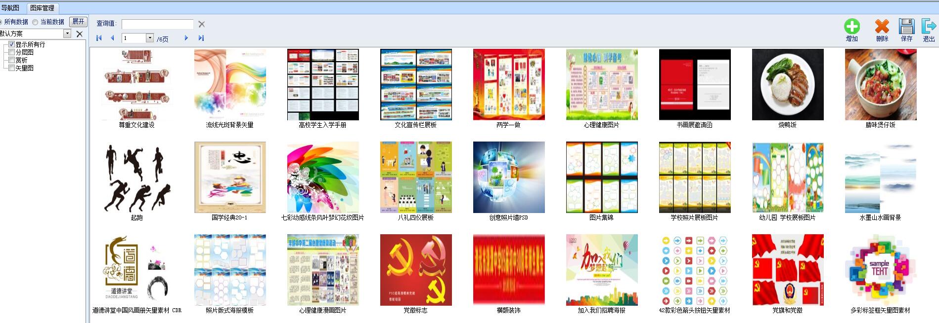

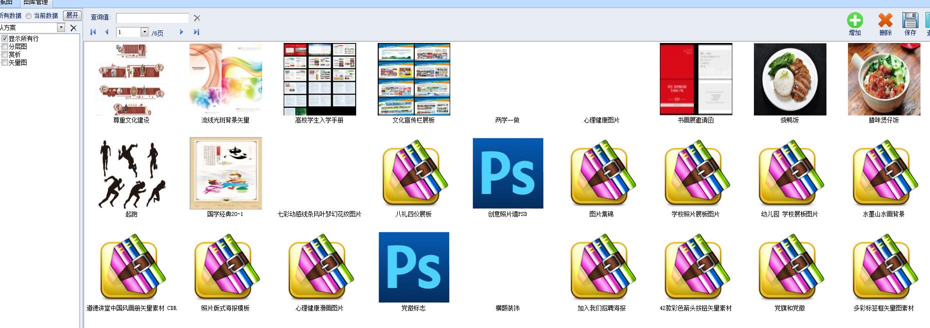

我目前为了避免服务器报错,一个一个文件发送,没有出现问题
但大大减少了文件传输了效率,更新终端的小图太慢了,体验不好!
以上图是现在一个一个下载时的效果
以下是下载完小图后的效果

经测试,OPENQQ是可以批量下载文件,而且速度可以很快,就是要想办法控制好批量下载的队列
不然就会出现下图的提示信息
hui986
等级:二尾狐 帖子:504 积分:3523 威望:0 精华:0 注册:2012/3/29 21:15:00
  发帖心情 Post By:2016/7/21 15:20:00 [显示全部帖子]
但服务端会出现:
