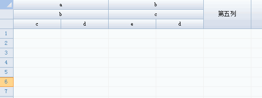

      我一直是易表的用户,现见了狐表更好就想用,但是在试用时我想建个象易表一样的多层表头,请问该如何建3层以上的表头呢?请高手们指教为谢!

我只能设到一层,到二层就无法设计了?因为帮助文件中没有设计到二层以下的例子。所以还是不明白,请指教为谢!
  发帖心情 Post By:2011/3/14 21:42:00 [只看该作者]
你看看我这个文件:

谢谢指教,如果想要在"a-b"下插入"e"列时应该如何操作呢?因为我插入表达式"e"列后就成上传的图片中的样子了。请帮忙指正为谢!

表达式列名称或修改列标题:a_b_e
注意这里是下划线“_”,而不是减号“-”
  发帖心情 Post By:2011/3/16 7:53:00 [只看该作者]
你把这一列放在最后面是不行的,将其位置调整到a_b_d后面就行了:
