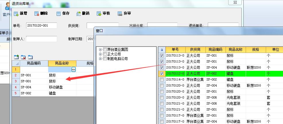

目录树多选为什么下面的方法不行呢?求老师指点
Dim t As Table = Tables("退货出库单子表")
For Each r As Row In Tables("入库单父子表").GetCheckedRows
    Dim nr As Row = t.AddNew
    nr("商品编码") = r("商品编码")
    nr("商品名称") = r("商品名称")

首先向有点蓝老师说声抱歉,昨天忘了发在哪个模块里面,所以又重发了,非常抱歉浪费了你的时间
如图所示,我在子表里面点击一下...,弹出一个对话框,然后我选择多条记录,点击确定,就会把这些多条记录填加在子表中
不知道这个确定的click的事件怎么写,请老师指点

弹窗是副本表,我修改成了以下代码,结果点击确定,什么也没有返回
For Each r As Row In Tables("入库单父子表目录树_table1").GetCheckedRows
Forms("入库单父子表目录树").close()

我经过三步的messagebox.show测试,代码运行完成后,没提示错误,但是就是没有数据填充去,子表数据依然是空白
messagebox.show("1")
messagebox.show("2")
messagebox.show("3")
后来我发现在系统模式下,数据是已经填充去了,但是在用户模式下,什么也看不到

数据库中查看,单号和内容本来应该在两行中,现在变成了4行,错位了

补充一下:一行一行的选择是没有问题的,系统模式和用户模式都能正常,在系统模式下,多行一起选择,正常,在用户模式下,多行一起选择,在用户模式下看到为空白,但是在系统模式下看数据表,发现如上图现象,比如选择了鼠标和光电套装,应该分别显示在20170119-001后面才对,结果下来了两行

根据老师的提示,我参考了以前的代码,原来是关联表引起的错误,这个子表不是“退货出库单子表”,而是“退货出库单父表.退货出库单子表”,我用了关联,需要用关联去定义,谢谢提醒,已解决。

谢谢老师,我按照你的方法又做了一遍,结果出现多了一行空白,我用你以前教我的方法,并未生效,
但是把Dim t As Table = Tables("退货出库单子表")修改为Dim t As Table = Tables("退货出库单父表.退货出库单子表")就行,为什么呢?
Dim i As Integer = t.Current.Index
    nr("单号") = Tables("退货出库单父表").Current("单号")
t.rows(i).Delete
