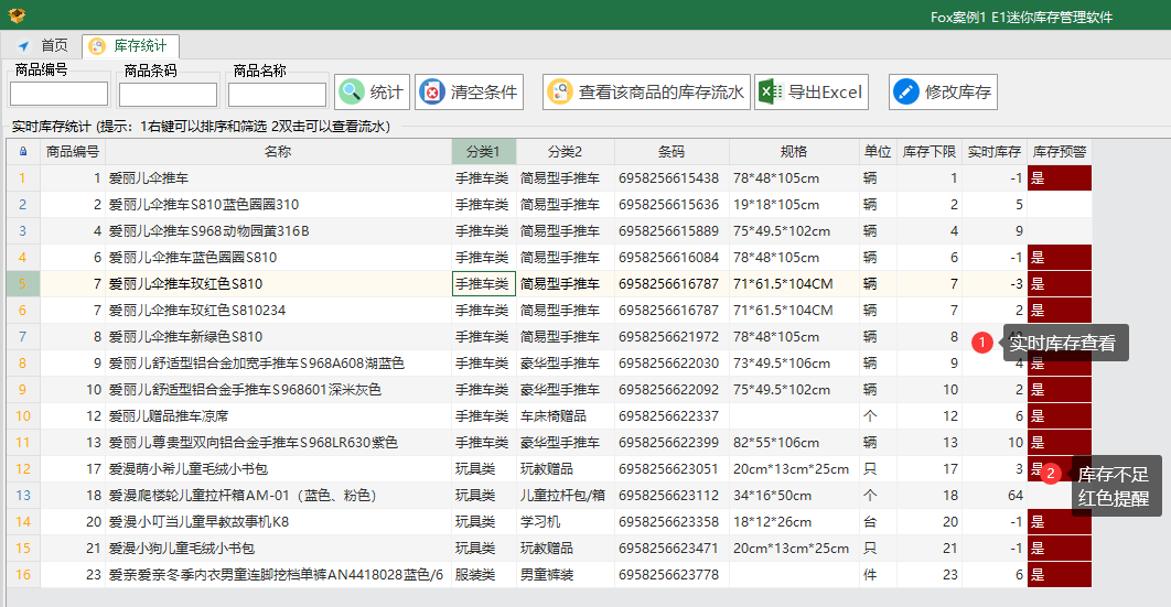

希望有一个小软件,能让每个人都有一个账号,他们自己去建立出入库单单据,而我负责审核。最后系统自动汇总库存,有异常的库存还能查看流水,一目了然。库存过低的有预警提醒。

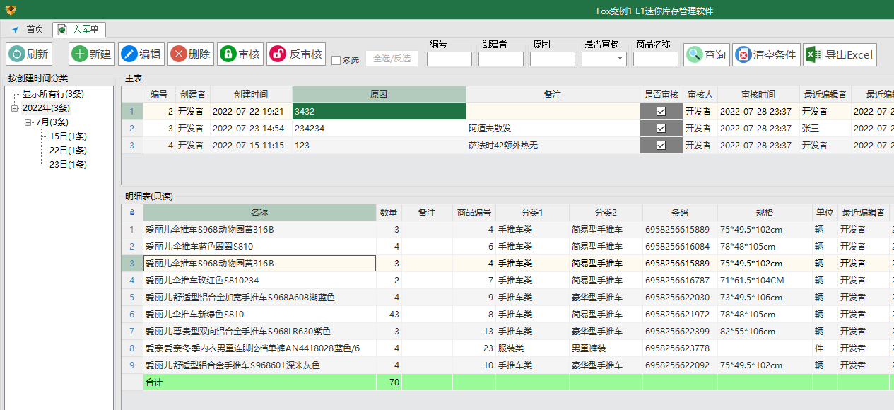

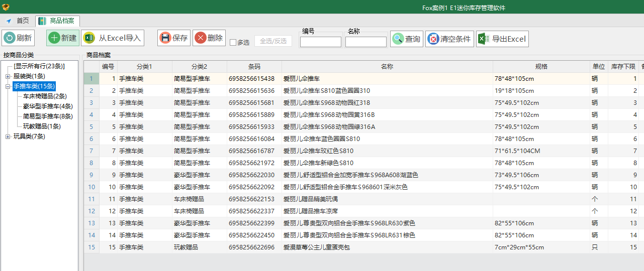

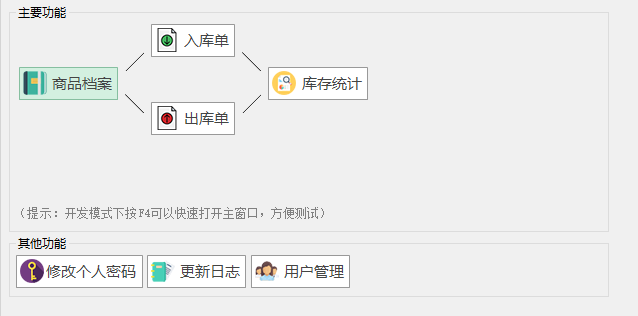

3.界面一览
按此在新窗口浏览图片
按此在新窗口浏览图片
按此在新窗口浏览图片
按此在新窗口浏览图片
按此在新窗口浏览图片
按此在新窗口浏览图片
按此在新窗口浏览图片
按此在新窗口浏览图片
按此在新窗口浏览图片
按此在新窗口浏览图片
按此在新窗口浏览图片
按此在新窗口浏览图片

该源码包含了Access+Exe狐表的实战功能,很有学习价值,功能以下:
  1. 基于Access的单机/局域网多人使用框架
  2. 使用乐观锁实现独占编辑的方案
  3. 多人自增不重复编号的方案

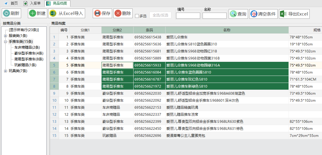

  4. 单表增删改查

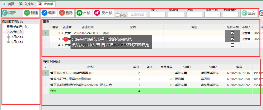

  5. 主子表的增删改查

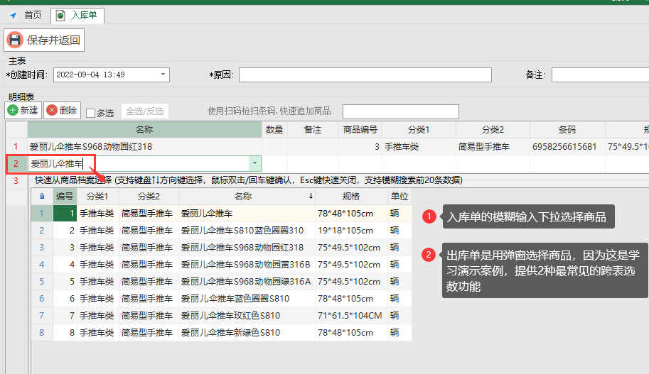

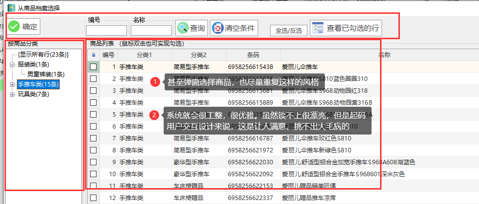

  6. 跨表取数1:弹窗多选行,并插入到明细表

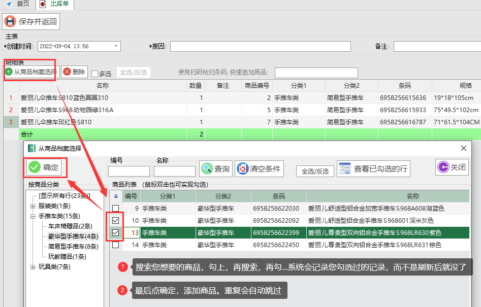

  7. 跨表取数2:下拉框模糊选取数据,并插入到明细表
  8. 从Excel校检并导入数据

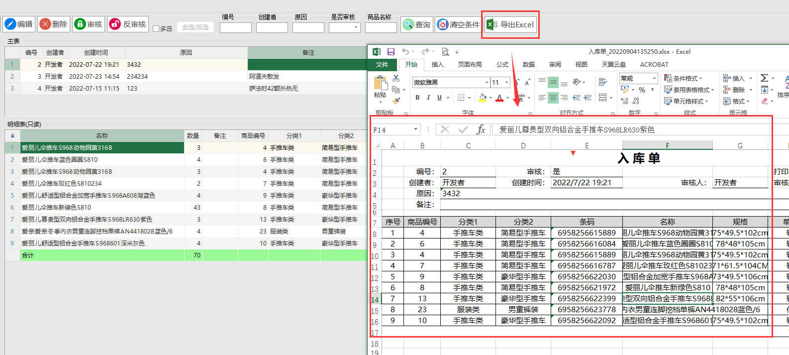

  9. 带模板格式的Excel导出数据
  10. 报表功能
  11. 库存加减的设计思路
  12. 单元格变红色展示库存预警

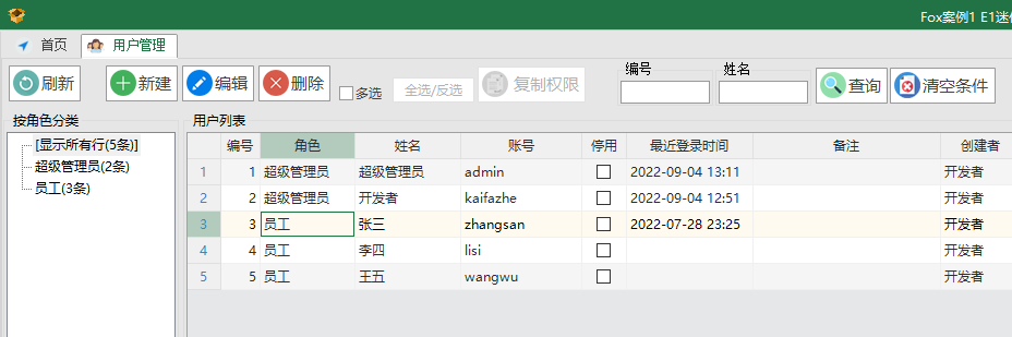

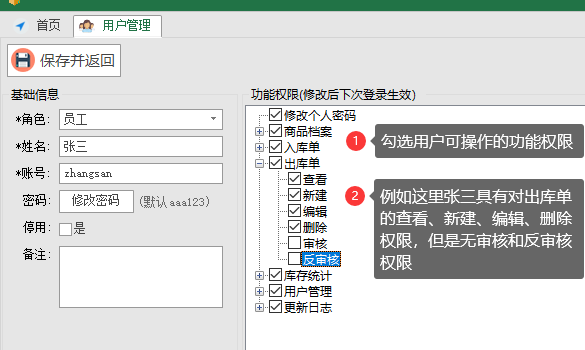

  13. 用户管理(含功能权限
  14. 在线自动升级

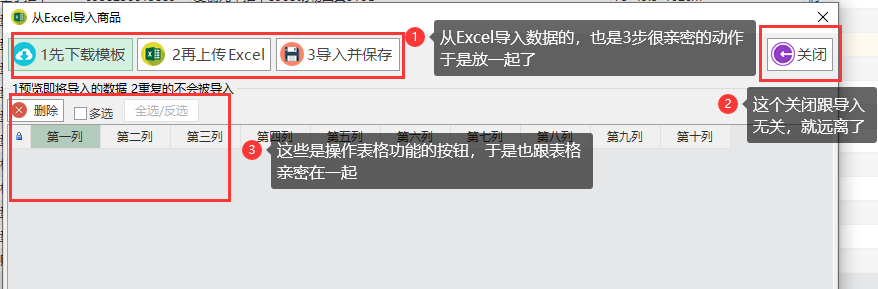

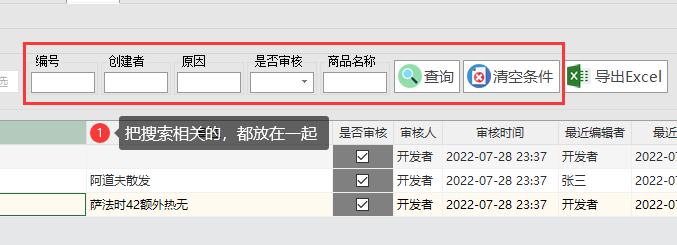

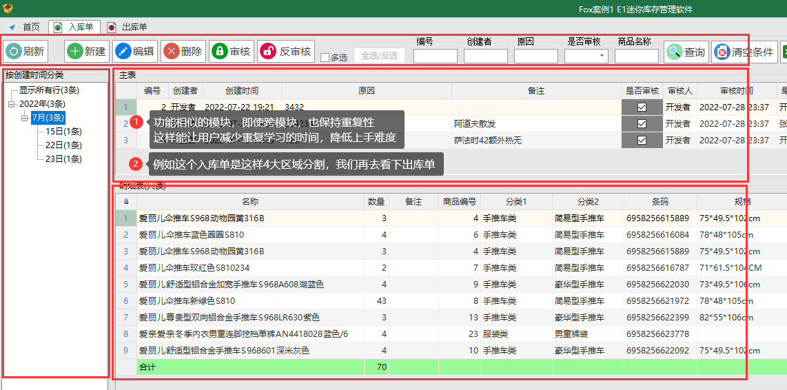

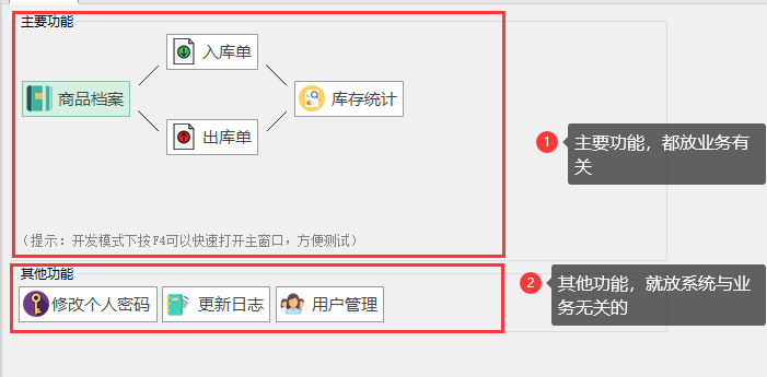

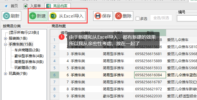

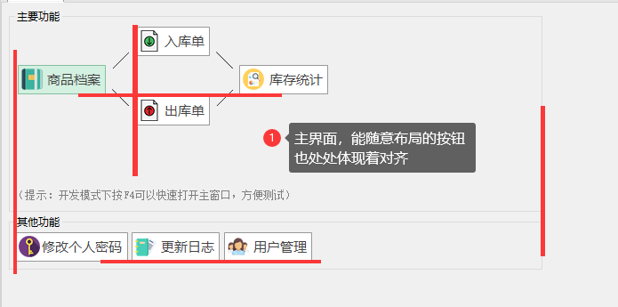

5.3设计四大原则1:亲密性
尽量把相同的功能、相似元素模拷放在一??
按此在新窗口浏览图片
按此在新窗口浏览图片
按此在新窗口浏览图片

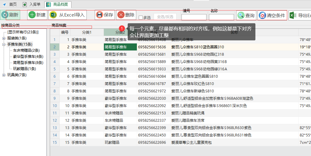

5.4设计四大原则2:对齐性
每一个元素尽量都有一个对齐基准线,不要毫无依附随便放一个位置,慎重居中这种毫无准线的东西
按此在新窗口浏览图片
按此在新窗口浏览图片

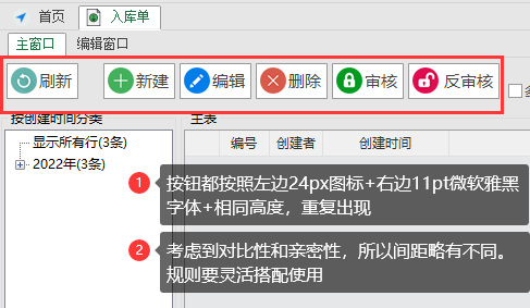

5.5设计四大原则3:对比性
把功能不同的,尽量形成鲜明对比
按此在新窗口浏览图片
有时候对比,也不一定是功能不同,也可能是很具有对称性功能的,让人一眼区分出它们相反的含义
按此在新窗口浏览图片

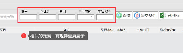

5.6设计四大原则4:重复性
有规律相似性的元素,用完全一样的风格,重复出现
按此在新窗口浏览图片
按此在新窗口浏览图片
按此在新窗口浏览图片
按此在新窗口浏览图片
按此在新窗口浏览图片

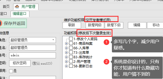

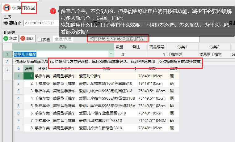

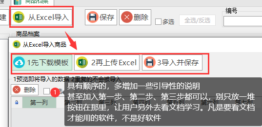

5.7多一些说明文字
多写几个字,多一份关怀,尽量不要让用户产生困惑,少一些售后
按此在新窗口浏览图片
按此在新窗口浏览图片
按此在新窗口浏览图片

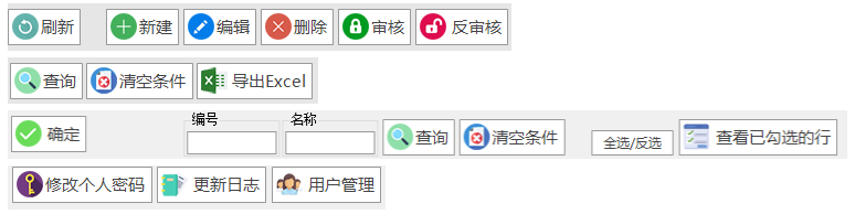

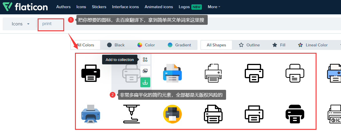

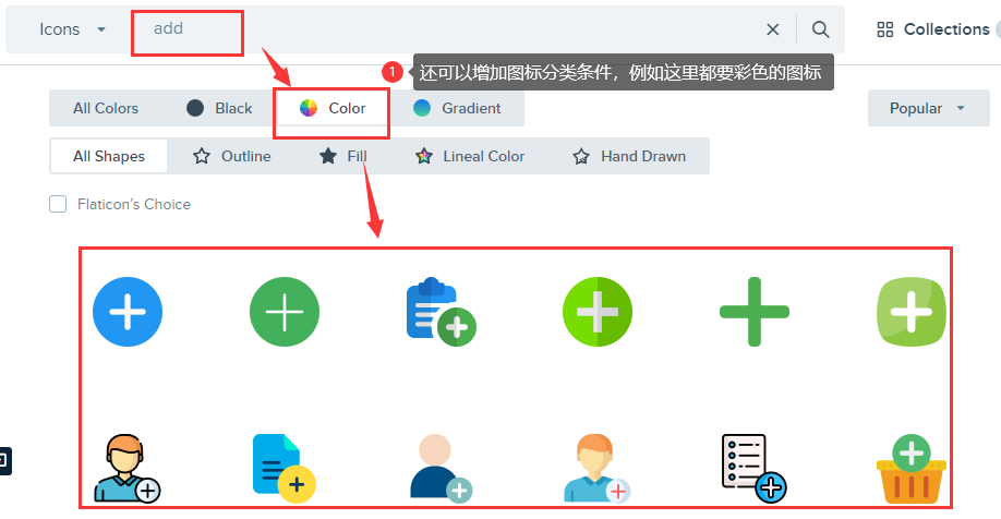

5.8找合适的图标
很多人乱用图标,甚至删除按钮都放个绿色新建的图标,这种情况还不如不放。
图标能更吸引用户,且更直观表达意思,所以一定要用好图标。
例如本案例里用的图标是这样的:彩色+圆形+统一尺寸,尽量保持一致(也没叫你必须绝对一致,做人不能这么死板)
按此在新窗口浏览图片
推荐一个我找图标的网站:https://www.flaticon.com/,使用建之前有分享过??点击打开
按此在新窗口浏览图片
按此在新窗口浏览图片
还有,注意图标也尽量保持一致性,例如你看我很多都是圆形背景+彩色。你不要彩色、黑白、缕空混搭,一样很丑,类似下面几个就不要混用,选中一种风格,就一路走到黑
按此在新窗口浏览图片

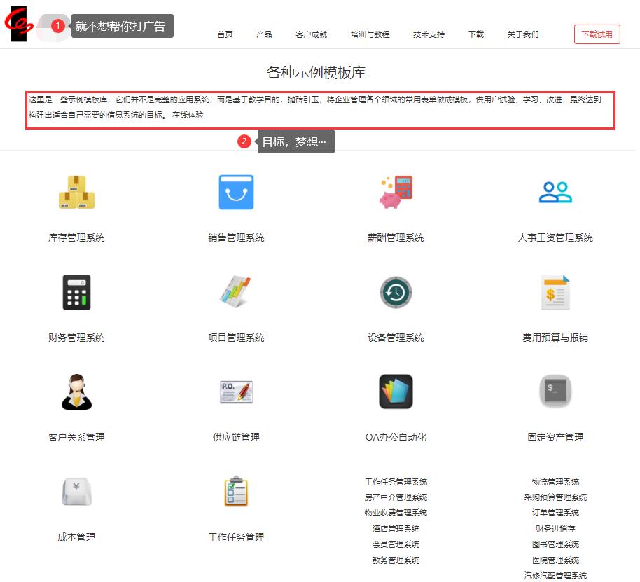

题外话:本来是打算与官方合作,做一系列的案例分享,像某哲Excel服务器那样,但是
1)由于最近用狐表接的项目有点多,规模有点大,忙不过来
2)本人比较负责任,写时代码注释多,写后帮助文档也写一堆,不能像某蹺xcel服务器那样隽说ゴ慷肷先ァU庵植桓涸鹑蔚脑绰敕窒恚皇俏业姆绺瘛?
按此在新窗口浏览图片
最后发现折腾一个已经非常费时了,那就先做一个分享一个,有空再继续做。唉,愧对官方的承诺,无奈,还是先吃饱饭更重要。
