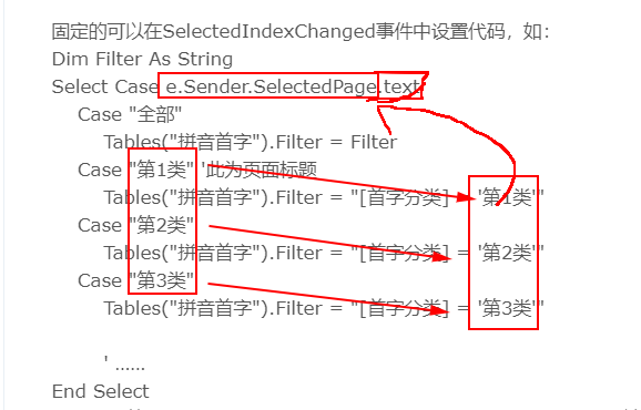

固定的可以在SelectedIndexChanged事件中设置代码,如:
Dim Filter As String
Select Case e.Sender.SelectedPage.text
    Case "全部"
        Tables("拼音首字").Filter = Filter
    Case "第1类" '此为页面标题
        Tables("拼音首字").Filter = "[首字分类] = '第1类'"
    Case "第2类"
        Tables("拼音首字").Filter = "[首字分类] = '第2类'"
    Case "第3类"
        Tables("拼音首字").Filter = "[首字分类] = '第3类'"
End Select
但动态的首次不清楚怎么写。分类页面已完美了,但差一个合计汇总,该项目可广泛运用于酒店饭店,会议室,宾馆等预订类项目,就差一丁点了,还得麻烦老师了

既然都是相同的东西,直接使用e.Sender.SelectedPage.text做查询条件不就行了

Tables("分类表").Filter = "[产品分类] = '" & e.Sender.SelectedPage.text & "'"
