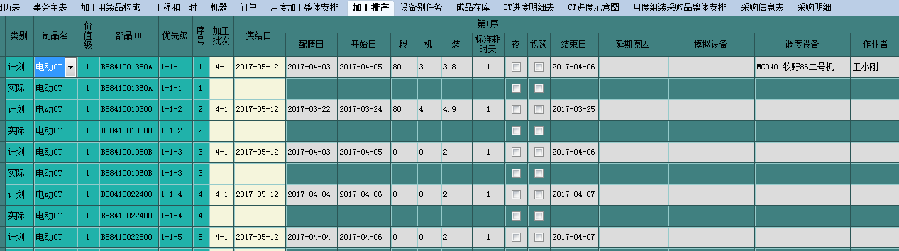

老师,有一个问题,根据一台设备只能加工一种产品,无法同时加工两种以上的产品的原则,即这台设备必须在给定的时间内只能先加工完A产品,才能再加工B产品,如果已经给设备X排上干A产品,那么在干A产品的时间内,在排B产品时,即使设备X也能加工,
在出现的列项目(能使用的设备)中,能不能也把X去掉呢?
点击浏览该文件:精益制造管理系统.rar
管理者:qdrA001
按此在新窗口浏览图片
如在上图上,
B8841001360A 第1序 是用牧野86二号机在4月5日到4月6日干的,如果
B8841001060B 第1序 计划是在4月5日到4月6日干,那在排B8841001060B 第1序的“调度设备”时,如果牧野86二号机也能干,
如何将去掉牧野86二号机呢?
请老师帮帮忙,如果这个能解决,就会大大提高工作效率,谢谢!

If e.Col.name Like "*调度设备*" Then
    Dim str As String = ""
    Dim filter As String = "部品ID = '" & e.Row("部品ID") & "'"
    Dim idx As String = e.Col.Name.Replace("第", "").Replace("序_调度设备", "")
    Dim fdr As DataRow = DataTables("工程和工时").Find(filter & " and 工序序号 = '" & idx & "'")
    If fdr IsNot Nothing Then
        For Each dc As DataCol In DataTables("工程和工时").DataCols
            If dc.name.StartsWith("使用机器") AndAlso fdr.IsNull(dc.name) = False Then
                Dim flag As Boolean = True
                For Each c As Col In e.Table.Cols
                    If c.name Like "*调度设备*" Then
                        Dim i As Integer = c.Name.Replace("第", "").Replace("序_调度设备", "")
                        For Each dr As DataRow In e.Table.DataTable.Select(c.name & " = '" & fdr(dc.name) & "'")
                            If dr("第" & i & "序_开始日") < e.Row("第" & i & "序_开始日") Then
                                If dr("第" & i & "序_结束日") >= e.Row("第" & i & "序_开始日") Then
                                    flag = False
                            ElseIf dr("第" & i & "序_开始日") >= e.Row("第" & i & "序_开始日") Then
                                If dr("第" & i & "序_开始日") <= e.Row("第" & i & "序_结束日") Then
                                    flag = False
                        If flag = False Then Exit For
                If flag = True Then
                    str &= fdr(dc.name) & "|"
    e.Col.ComboList = str
