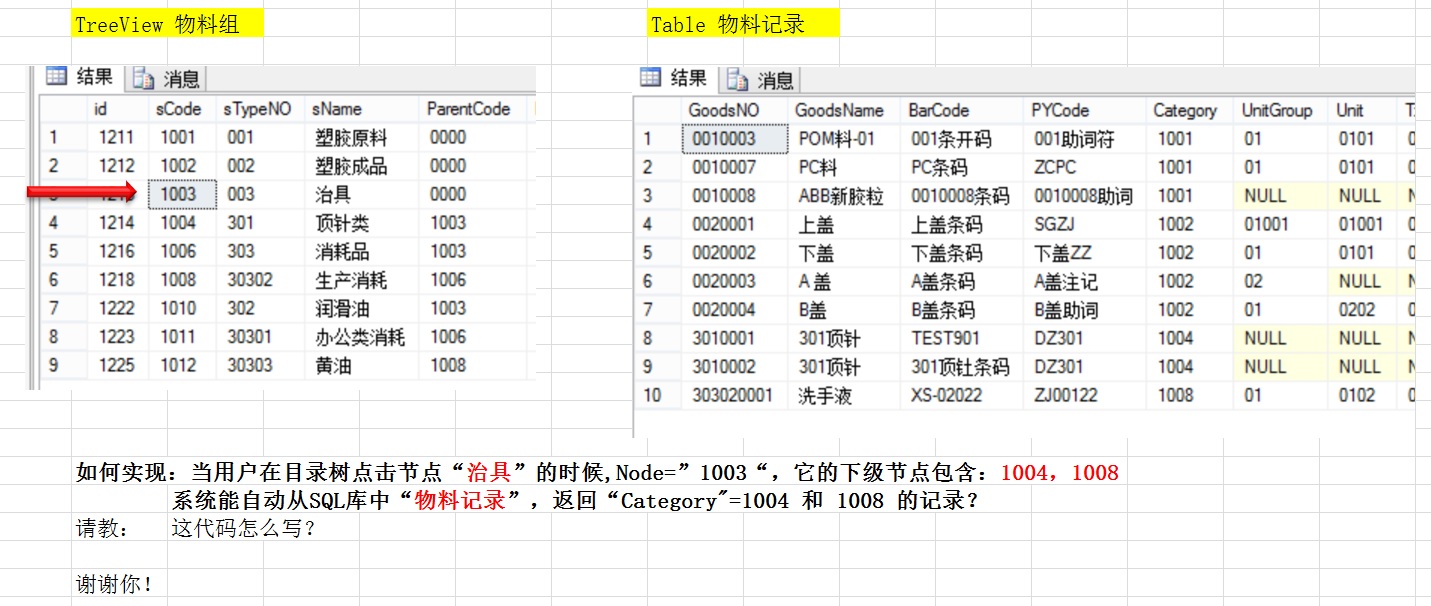

问题如图片,就是不知道怎么写代码。
还希望专家指教一点点套路!
先谢谢了!

 如果你的目录树已经生产,直接在 AfterSelectNode 写代码
Dim cs As String = "'" & e.node.name & "',"
For Each nd As winform.treenode In e.node.AllNodes
    cs &= "'" & nd.name & "',"
msgbox(cs)
Tables("物料记录").Filter = "Category in (" & cs.trim(",") & ")"

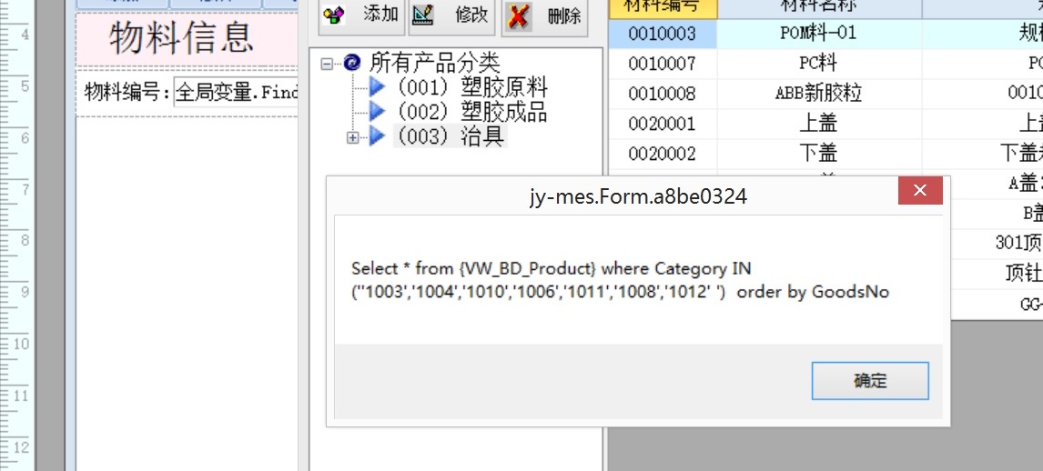

  发帖心情 Post By:2017/5/12 23:00:00 [只看该作者]
For Each nd As winfo rm.treenode In e.node.AllNodes
Dim su01 As Integer
Dim cmd As new SQLCommand
cmd.CommandText = "Select * from {VW_BD_Product} where Category IN (" & cs.trim(",") & ")"
msgbox(cmd.CommandText ) ‘这里弹出什么内容

msgbox(cmd.CommandText ) ‘这里弹出什么内容  发帖心情 Post By:2017/5/12 23:10:00 [只看该作者]
内容就CommandText后面的整个语句,其中IN 后面是:("1001' ')
[此贴子已经被作者于2017/5/12 23:10:53编辑过]
lanbor
等级:一尾狐 帖子:435 积分:4396 威望:0 精华:0 注册:2017/3/20 21:08:00
msgbox(cmd.CommandText ) ‘这里弹出什么  发帖心情 Post By:2017/5/12 23:15:00 [只看该作者]
当我点节点1003 的行时。
报告如图所示。
