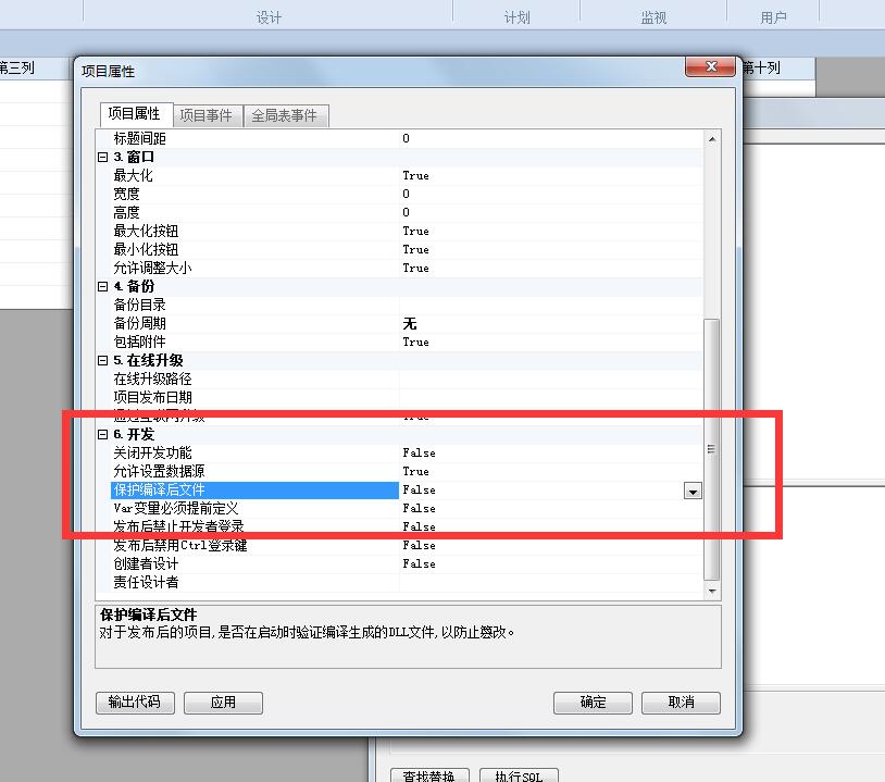

 首先
 你也可以在beforeOpenProject事件,写代码检测是否存在对应的dll文件。

我有在保护编译后文件那里设置TRUE的了,但是还会出现这个这种情况,

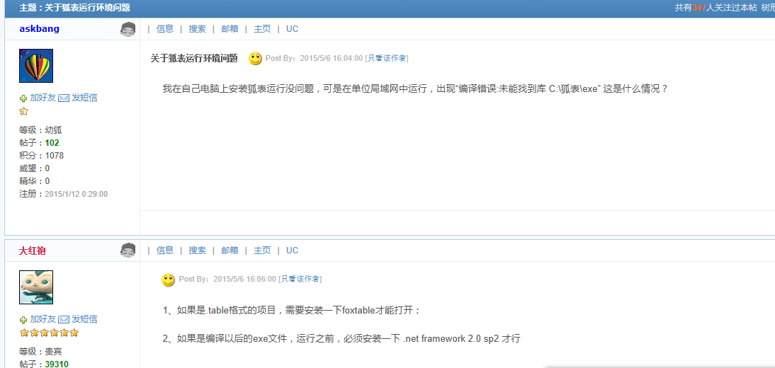

我后来也想过在beforeOpenProject事件,写代码检测是否存在对应的dll文件,我的情况和以下的图片一样(但我们的系统本来是正常使用的,所以不存在未装.NET SP2之类的吧,只是在系统升级过程中出错了),提示错误为未能找到库,某盘:\文件夹名\EXE,所以想请教一下在beforeOpenProject事件应该怎么写代码(对应的DLL文件是?)才能防止这种错误,防止跳过AfterOpenProject事件或LoadUserSetting事件的判断直接进入系统,能查看到没有经过授权的表列和菜单。
