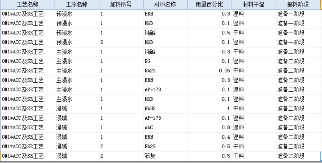

各位专家:您们好!
      如“附件多行1表A”,我想在这个表A中输入图中数据后,能自动在“附件多行2表C”中找出对应”工艺名称“和对应”报料阶段“的行,并自动在表A中增加行并将“工序名称”、“加料顺序”、“材料名称”、“用量百分比”、“材料干湿”的数据填入。请问如何实现?谢谢!

  发帖心情 Post By:2017/5/17 13:51:00 [只看该作者]
已更改了红色部分,数据能找到并填入,但还是只填入了第一行的数据,并没能够增加另外的几行,并填入工艺配方表中对应的数据。还请您再帮我看看如何解决。谢谢!
