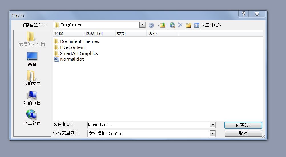

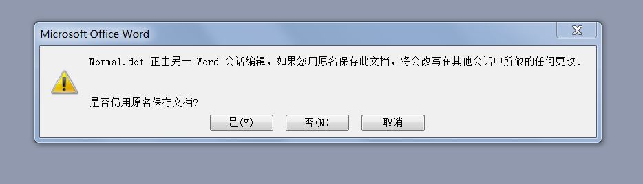

主要是文字有时多有时少,文字多会撑爆表格,想要人工做个下拉框设定字号,再不行只能做多个字体大小不同的报表了。
以下代码可以运行,但是在关闭WORD后,WORD出现问题提示:
按此在新窗口浏览图片
按此在新窗口浏览图片

有点色
  发帖心情 Post By:2017/6/5 8:51:00 [只看该作者]
1、单元不能设置格式【自动缩放】?可以根据单元格的宽度和高度缩放你的字号的;
2、上图的问题,去找到对应的dot文件,把其删除即可。
lhlh
等级:童狐 帖子:211 积分:2003 威望:0 精华:0 注册:2014/11/11 10:23:00
  发帖心情 Post By:2017/6/5 12:21:00 [只看该作者]
1.设置自动缩放不行,我这是个多段落的多行文本框,自动缩放只是将所有文字压缩为一行,没办法看。
2.删除对应的DOT文件,再打印操作还是出现上面的提示,但是不用设置字体这段代码就没问题。看来只能做多个字体大小不同报表了。
