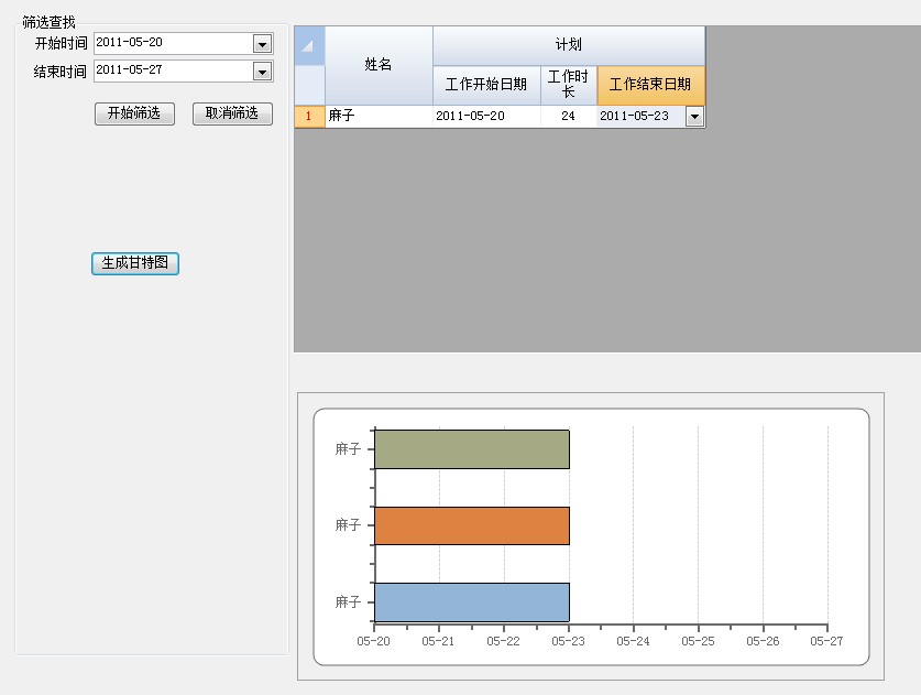

在安排工作时,总是无法查询某一时间段内,工作时间的安排是否合理。
我想根据 计划工作开始日期,计划工作结束日期、员工姓名 与工作时间,形成一个类似如下面图片的统计表。
我不知道如何通过狐表实现,求助各位狐友。。。。

有点不懂,
如何把 窗口 表中的 开始,结束日期、姓名 提到 甘特图中?
 .AddGanttSeries("姓名", #开始日期#, #结束日期#)  '根据筛选出来的内容,自动提取

 谢谢狐爸,基本上已经完成
还有一个问题,当我第二次点击  生成甘特图时。是直接在来的甘特图中增加
我想这样做:当我第二次点击  生成甘行图时,自动清除之前的甘特图,重新生一个新的甘特图。

谢谢!
就要这种效果,OK了

不知道怎么一回事
我在另一个表中设置,达不到例子中的效果,请看图
人员甘特图的代码是
Dim Chart As WinForm.Chart
Chart= Forms("窗口1").Controls("Chart1")
Chart.ChartType = ChartTypeEnum.Gantt '图表类型为甘特图
Chart.SeriesList.Clear()
Chart.Inverted = True '对调X轴和Y轴位置
Chart.AxisY.DateType= True 'Y轴为日期型
Chart.AxisY.AnnoFormatString = "MM-dd" '设置Y轴的标示格式
Chart.AxisY.MinDate = Tables("车间绩效记录").Compute("min(计划开始日期)") '设置Y轴的起始日期
Chart.AxisY.MaxDate = Tables("车间绩效记录").Compute("min(计划完成日期)") '设置Y轴的终止日期
Chart.AxisX.GridMajorVisible = False '隐藏X轴的网格线
With Chart.SeriesList
    For Each dr As Row In Tables("车间绩效记录").Rows
        .AddGanttSeries(dr("姓名"), dr("计划开始日期"), dr("计划完成日期"))
End With
数据表是SQL外部数据表
想知道大概原因????????
  发帖心情 Post By:2011/5/26 8:58:00 [只看该作者]
看看列类型对不对
Chart.AxisY.MaxDate = Tables("车间绩效记录").Compute("max(计划完成日期)") '设置Y轴的终止日期
End With
是我搞错了,现在可以了。
