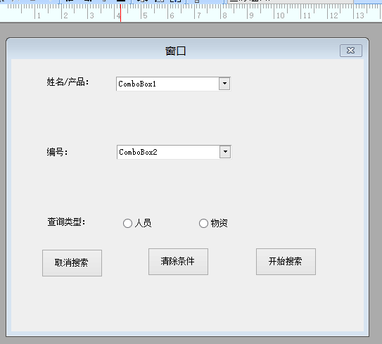

一步步实现了好多,现在最后搜索的代码卡住了,我的搜素用的是两个表
我现在  选择 人员的话  上面显示的就是人的名字跟编号(人员表的东西),选择的是物资的话,上面显示的就是 物资名称和物资的编号
我想实现: 点击开始搜索,  就会在另一张表上显示出来这个人或者物资的所有信息(也就是所在表的那一行信息)   输入姓名或者编号  都可以搜索的到
这样的代码该怎么写?   (涉及人员表和物资表)(我也尝试着改了一下帮助里面的代码,但是一预览,人员表跟资源表里面的内容就全没了。)

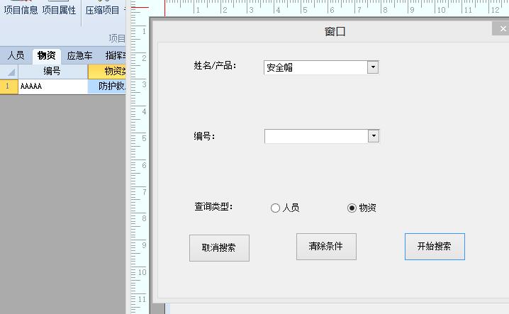

这代码可以用,人员,物资可以实现分别搜索了,就是有个新问题
这个搜索结果是显示在 我的人员表 和 物资表的    搜索一次,其他数据就都没了,我也不知道怎么恢复。我想让搜索结果在一张新表显示出来。我那两张表还有其他数据关联,不能没有。
怎么能让搜索结果在一张新表上显示?

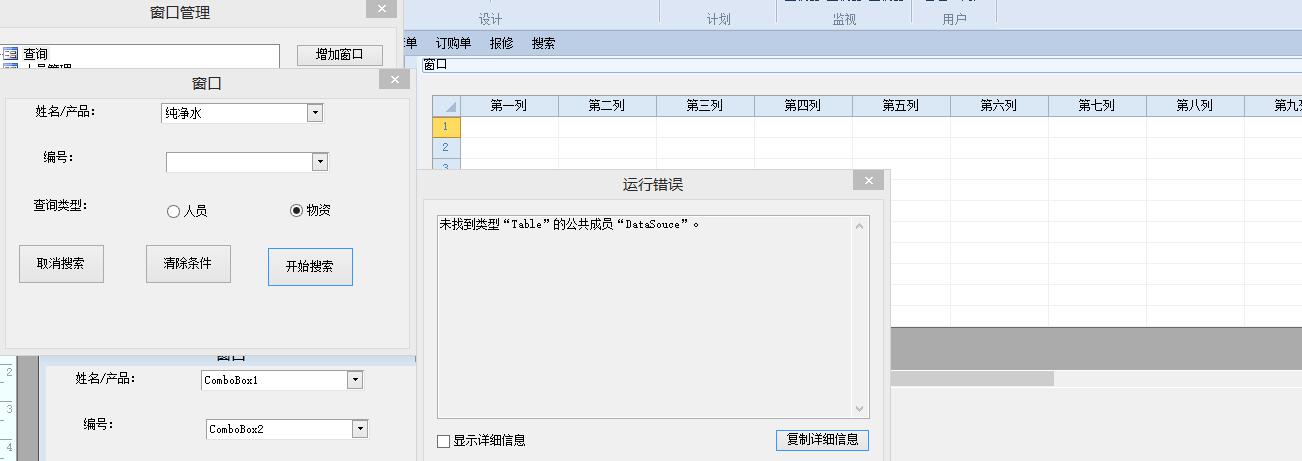

  发帖心情 Post By:2017/6/21 8:00:00 [只看该作者]
我把代码加上后,出现了这样的问题
我的搜索的click事件的代码
If e.Form.Controls("人员").Checked = True
   Forms("搜索结果").Show
    Dim t = Forms("搜索结果").Controls("Table1").Table
    t.DataSouce = DataTables("人员")
    Dim Filter As String = ""
    With e.Form.Controls("ComboBox1")
        If .Value IsNot Nothing Then
            Filter = "name= '" & .Value & "'"
    End With
    With e.Form.Controls("ComboBox2")
            If Filter > "" Then
                Filter = Filter & " And "
            Filter = Filter & "bh= '" & .Value & "'"
    End With
    t.Filter = Filter
ElseIf e.Form.Controls("物资").Checked = True
    Forms("搜索结果").Show
    t.DataSouce = DataTables("物资")
            Filter = "wzmc= '" & .Value & "'"
    End With
            If Filter > "" Then
    End With
    t.Filter = Filter
[此贴子已经被作者于2017/6/21 8:03:45编辑过]
有点色
  发帖心情 Post By:2017/6/21 9:09:00 [只看该作者]
   Forms("搜索结果").Show
    t.DataSource = DataTables("人员")
    End With
            If Filter > "" Then
    End With
    t.Filter = Filter
    Forms("搜索结果").Show
    t.DataSource = DataTables("物资")
    End With
            If Filter > "" Then
    End With
    t.Filter = Filter
