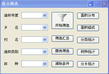

    一、按钮“面积分布”、“面积组成”都是图示数据的。能否将两个按钮合并为一个按钮同时显示两个图。

    二、按钮“分类统计”、“树种统计”、“分乡统计”合并为一个按钮,通过不同的筛选条件达到不同的统计,
   1、不选任何条件(组合框全为空)时统计各乡镇(列出乡名)各年度的合计值(不列出年度)
   2、选择某个年度后列出该年度各乡镇的统计值
   3、选择某个年度某个乡镇后列出该年度该乡镇各村的统计值(列出村名)
     三、为了得到不同的excel报表,在数据表中增加许多表达式列过渡,然后用按钮分组统计生成临时表,又在临时工表上建立报表。这个过程显得太烦琐不如易表来得直接,有没有更好的办法?请做个实例来参照。
   4、不选取年度选某个乡镇后列出所有年度该乡镇各村的统计值(列出村名)
   5、选择某个年度某个乡镇某个村列出该年度该乡镇该村的统计值
   6、不选年度选取某个乡镇某个村列出所有年度该乡镇该村的统计值

是这个意思吧:
先根据组合框的内容进行筛选。再进行分组统计。
你有一点没指明,就是筛选之后的分组项:
比如不进行筛选(组合框都为空),分组列可以是“年度”,也可以是“乡名”,也可以是“年度”,“乡名”,还可以是别的很多情况    (你一楼的要求是分组列是“乡名”)
比如筛选出了2007年的所有记录之后,分组列可以是“村名”, 也可以是“村名”“乡名”,也可以是“村名”“乡名”,“造林类别” (你一楼的要求是分组列还是“乡名”)
比如筛选出2007年猫儿乡的记录,分组列也有好多情况。(你一楼要求的分组列是“村名”)
