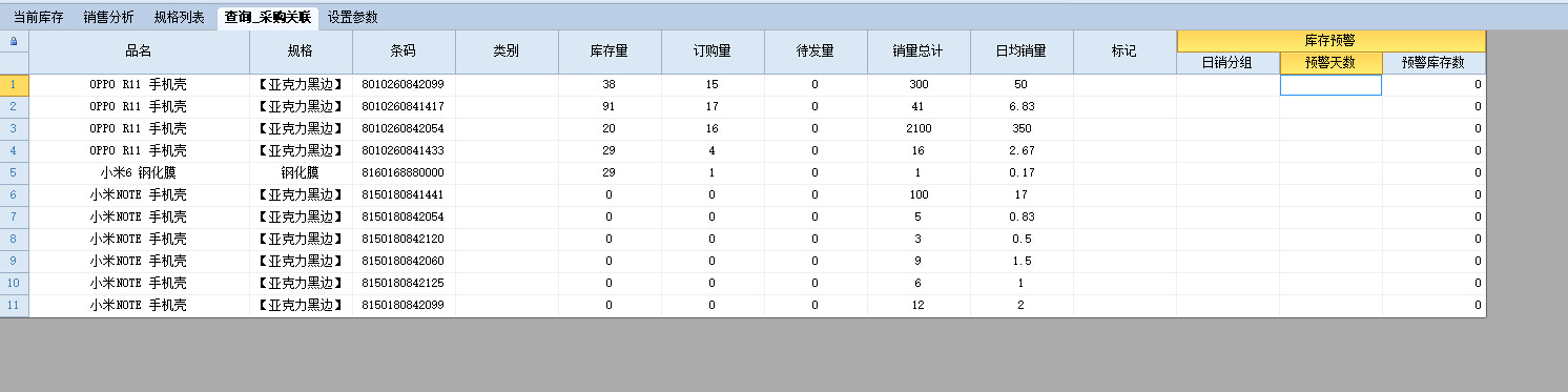

想请教一下,这个代码应该怎么写?
在查询表中的表达式列中实现自动判断该行的“日均销量”属于表“设置参数”中的哪一列,然后返回对应数据。
代码查了半天还是写不出来。。
拜托各位了

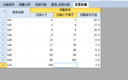

甜老大,这个有办法用表达式或全局代码、全局变量来实现吗?因为后续还有别的模块需要这个功能。。。
  发帖心情 Post By:2017/7/10 20:43:00 [只看该作者]
查询_采购关联,DataColChanged事件,需要重置"日均销量"列
If e.DataCol.Name = "日均销量"  AndAlso e.NewValue > 0 Then
    Dim dr As DataRow = DataTables("设置参数").Find("预警库存_日销大于 < " & e.NewValue & " and 预警库存_日销小于等于 >= " & e.NewValue)
    If dr IsNot Nothing Then
        e.DataRow("库存预警_预警天数") = dr("预警库存_预警库存天数")

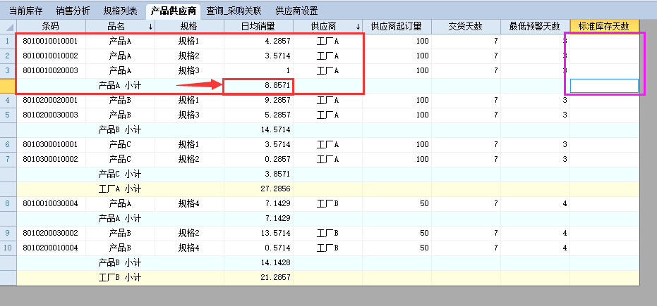

还有一个问题想请教老师,现在我们标准库存天数的计算方法是:供应商起订量/各个产品规格的日均销量
但是实际上对于供应商只要是产品相同(即品名相同,规格可以不同)即可。现在我们的算法是按每种产品规格都满足起订量来设置的,会导致库存增加很多。
foxtable强大的汇总模式已经统计出品名相同的产品在同一供应商下的各规格累计日均销量了。
有没有办法可以使用汇总模式中的数据来进行计算?即使用红色箭头中的”产品A+供应商A的日均销量累计值“ ,将紫色框中的 ”标准预警天数“表达式设置为" [供应商起订量] / [产品A+供应商A的日均销量累计值] ”
谢谢老师!
