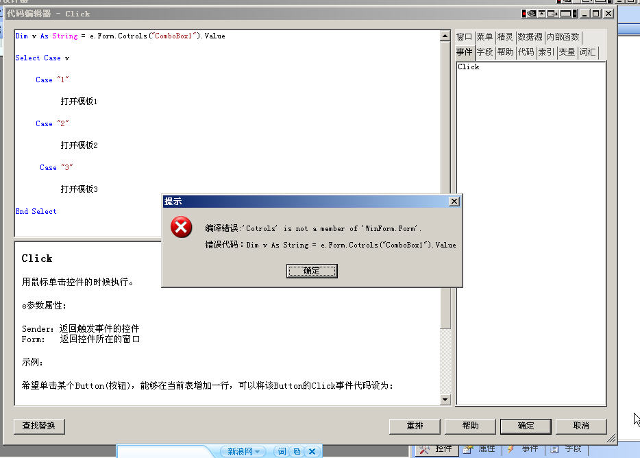

老大 我到这一步,出现错误,不知原因 盼给予帮助 假定1.doc 在桌面上,该如何做
[此贴子已经被作者于2011-6-4 10:18:57编辑过]
  发帖心情 Post By:2011/6/4 10:20:00 [只看该作者]
应该是:
Dim v As string = e.Form.Controls("ComboBox1").Value
