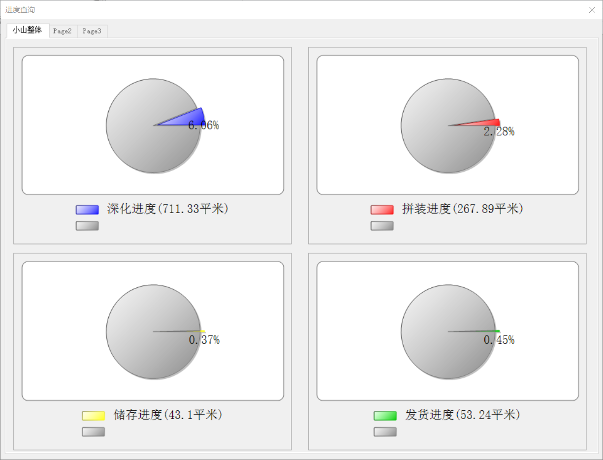

是否可以指定某个series的名称不显示?将series.text=“”也还是会有series的颜色方框存在。
  发帖心情 Post By:2017/10/7 23:48:00 [只看该作者]
 不行,无法隐藏。你隐藏的目的是什么?

想做一个pie进度表,灰色为全部进度,带颜色为已完成。灰色部分的series.text就无需标注了。
  发帖心情 Post By:2017/10/8 9:57:00 [只看该作者]
 那你可以不显示图例,全部不显示
Chart.LegendVisible = False
 然后把信息直接显示在图表里面

谢谢老师,的确可以如此解决。
