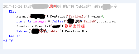

Springamy
等级:一尾狐 帖子:427 积分:2969 威望:0 精华:0 注册:2017/4/6 15:51:00
position值还是没有变化  发帖心情 Post By:2017/10/24 17:07:00 [只看该作者]
position值还是没有变化,是这么写吗?
  发帖心情 Post By:2017/10/24 17:24:00 [只看该作者]
1、不是可以后台获取值? http://www.foxtable.com/webhelp/scr/2955.htm
2、不是可以后台统计? http://www.foxtable.com/webhelp/scr/2724.htm
