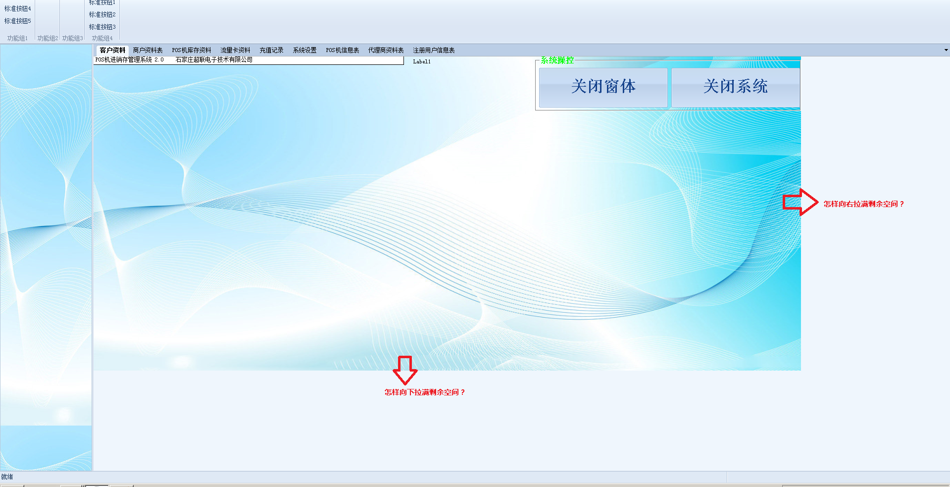

主窗体是主窗口,还有一个停靠窗口(共有窗口)停靠在左侧,设计菜单后运行发现主窗口为占满停靠窗口剩余的空间,怎么设置成主窗口要站满剩余空间呢?

我在窗体属性中背景布局设置的是设置成是 Stretch,不行一样效果?是不是还得启动窗体设置代码呢?

  发帖心情 Post By:2017/10/30 9:32:00 [只看该作者]
未设计菜单前正常当设计菜单后就是上面截图效果
  发帖心情 Post By:2017/10/30 9:42:00 [只看该作者]
测试没问题,做个例子发上来看看。

甜老师你看看我的截图我的怎么在窗体占不满剩余空间,是哪的问题呢?
图片点击可在新窗口打开查看点击浏览该文件:录像33.rar
我知道原因了是因为在窗体的所有者时“客户资料表”此表有备注列右靠还有关系表(如商户资料表、流量卡资料表、POS机资料表)都是下靠,占据了空间,可是在窗体显示的时候这些不显示的。我怎么设置成当主窗体显示的时候这些不加载呢?只有客户资料相关窗体显示的时候这些才加载呢?

  发帖心情 Post By:2017/10/30 14:58:00 [只看该作者]
设置列窗口、关联表不显示
http://www.foxtable.com/webhelp/scr/0075.htm
http://www.foxtable.com/webhelp/scr/0094.htm
