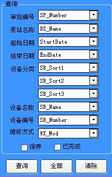

我建了一个查询窗口,有combox和checkbox,想筛选checkbox被选中的行,和combox中的筛选内容一起输出,这个代码需要怎么改。菜鸟求教!

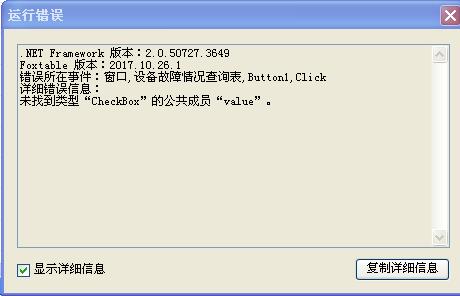

  发帖心情 Post By:2017/11/2 11:32:00 [只看该作者]
With e.Form.Controls("WX_Maintenance")

预览之后就出现这个
  发帖心情 Post By:2017/11/2 11:53:00 [只看该作者]
贴出你写的代码,3楼的代码并没有写.value

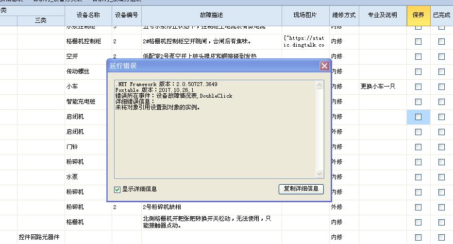

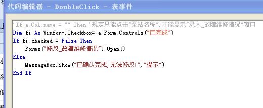

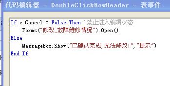

谢谢甜大师,刚才那个问题,暂时解决,又来个新问题,需要帮助。双击表,没有办法修改表里的数据!
  发帖心情 Post By:2017/11/2 14:28:00 [只看该作者]
贴出你表事件->doubleclick事件的代码
