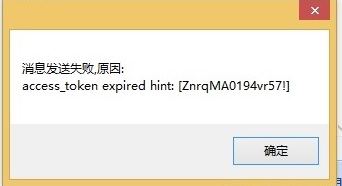

今天一早又碰到了此故障,我的经历如下所示,麻烦老师帮忙判断可能的原因:
获取access_token用处:获取用户地理位置,给用户发送信息等。
起因:微信更新access_token白名单保护功能(见1楼),我就设置了功能(11月/30日)。
故障:
  12月1日,早上无法获取坐标,信息发送失败。
  12月2日(今天),早上无法获取坐标,信息发送失败。
处理:
  将服务器关闭,重新启动,问题解决,而且一整天都没有再发生(这两天晚上10点多还有正常获取坐标记录)。
  但早上起来,就无法获取坐标,怀疑是0:00时候,要重新获取access_token?或者微信有做了什么设置?
  (以前都是整月全天运行,没有发生过这样有规律的故障)
故障截图:

  发帖心情 Post By:2017/12/2 9:02:00 [只看该作者]
错误提示的意思是access_token已经过期,要重新获取。
如果是服务号和订阅号,并且会有多台电脑(服务器,开发测试电脑,其它客户端)获取access_token

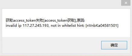

  发帖心情 Post By:2018/1/11 12:10:00 [只看该作者]
老师,您好。
我已将2条外网光纤都设为白名单了。
从上周六开始不能获取坐标,今天我获取到的错误如图:从早上到现在,出现2次错误,都是同一IP。
手机登录到服务器,还要通过别的IP中转来获取access_token?那白名单就没法设置了。
[此贴子已经被作者于2018/1/11 12:10:10编辑过]
  发帖心情 Post By:2018/1/11 12:17:00 [只看该作者]
  发帖心情 Post By:2018/1/11 12:18:00 [只看该作者]
你的光纤的ip地址变了吧?你试试看看你网络的外网ip是什么
http://www.ip138.com/
