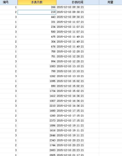

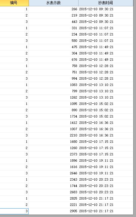

这里是表结果!
这是我想得到的结果!
因为考虑数据量太大,在本地进行统计效率很低,希望采用表视图在SQL端实现,因为接触的表视图不多,希望给出一个好的方法!

为了方便老师理解,下面说一下内容的意思:
不定时在水表上采集水表的示数,示数是水表不断累积的!
生成的视图是:每次采集得到这条和上一条的差!
比如上一次编号为 1的 这行2017年12月14日 10.00采集的数字是 1000
这次采集的编号是1的是 1500,那么在用量这一列是 500
希望得到三张视图:  每次用量    每小时用量   每天用量
希望老师指点!

老师,可以做表视图吗?在SQL里面
  发帖心情 Post By:2017/12/14 11:52:00 [只看该作者]
如果要用sql语句,你要用子查询,如代码
select 编号,抄表时间, 水表示数 - (select top 1 水表示数 from 表名 as b where a.编号=b.编号 and a.抄表时间>b.抄表时间 order by 抄表时间 desc) as 用量 from 表名 as a
