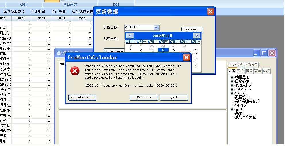

这个日期输入框绑定到全局变量vars("开始日期")
我在日期输入框中手工输入2008-10-01,再改为2008-10-  ,再按下拉箭头,则出现了如下的出错提示:
只能强制退出,按什么键都没有用的。
在这之前,我发现了全局变量vars("开始日期")不能即时更新的问题,这个问题在前一个贴子里详细说明了,只是当时不明白出了什么错。
强制退出以后,再回来,即时更新的问题也好了!
最后,经仔细研究测试,发现:在日期输入框中手工输入的值,不能更新引用了全局变量的全局变量,如前面贴子提到的:vars("kr")=vars("开始日期").day。  如果纯用下拉日期表输入,没有问题的。这个我已用output.show 测试多次。
请老六检查一下!
kylin
加好友 发短信 F6
  发帖心情 Post By:2008/11/14 8:14:00 [只看该作者]
在日期输入框的Leave事件中写个代码 vars("开始日期")=e.Sender.Value 可以确保赋值
