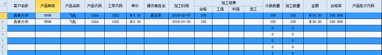

Dim g As New CrossTableBuilder("统计表1", DataTables("随件卡"))
g.HGroups.AddDef("客户名称")
g.HGroups.AddDef("产品种类")
g.HGroups.AddDef("产品名称")
g.HGroups.AddDef("产品代码")
g.HGroups.AddDef("工序代码")
g.VGroups.AddDef("加工时间", "{0}月")
g.Totals.AddDef("加工结果_合格", "产量")
g.Totals.AddDef("加工数量")
Dim dt As DataTable = g.Build(True)

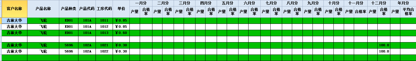

如果想按每个月的25号刀下个月25号为一个月份区间  这段代码应该怎么修改呢    密码1

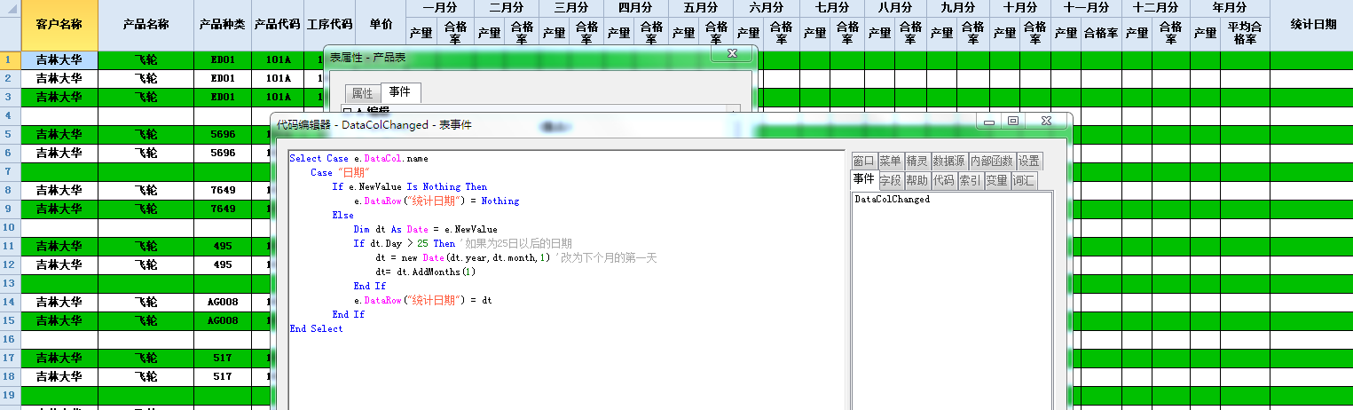

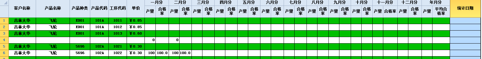

  发帖心情 Post By:2018/2/22 15:50:00 [只看该作者]
1、随卡表,加一个列【统计日期】,然后,输入【加工时间】的时候,计算统计日期;
2、不要根据加工时间,要根据统计日期,计算出统计表;
3、其余代码不变。
