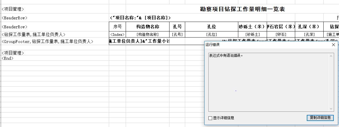

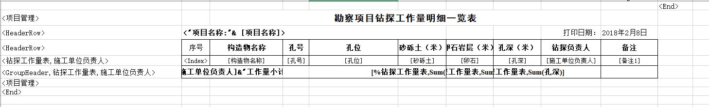

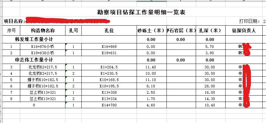

父表为项目管理,关联表为钻探工作量表,需要分组统计关联表中的数据。
麻烦看一下哪里出错?报表结果是分组了,但是没有统计结果。

  发帖心情 Post By:2018/2/8 11:39:00 [只看该作者]
你应该用groupFooter才对吧?
http://www.foxtable.com/webhelp/scr/1542.htm

  发帖心情 Post By:2018/2/9 10:08:00 [只看该作者]
谢谢,版主。使用groupFooter后,语法错误,抓狂呀,说明我都看了好几遍了。还是有问题
  发帖心情 Post By:2018/2/9 10:11:00 [只看该作者]
我测试没问题。请上传具体实例说明。

  发帖心情 Post By:2018/2/9 10:24:00 [只看该作者]
模板测试没问题,是不是你写有额外的代码?请做一个出错实例发上来
