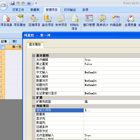

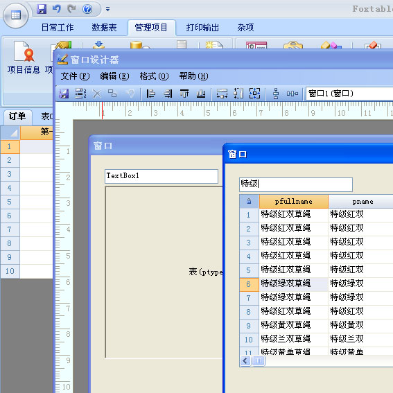

麻烦请问一下,自定义录入界面,最后第五步怎么操作?  发帖心情 Post By:2011/8/5 13:03:00 [只看该作者]
http://www.foxtable.net/help/topics/1534.htm
前面几步应该对了,可是第5步有点疑问。
前面 几步的效果如下:
按此在新窗口浏览图片
第5步我是这样做的,可是效果出不来:
按此在新窗口浏览图片
按此在新窗口浏览图片

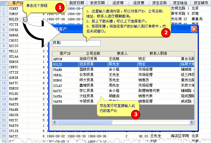

应该是这样的效果
按此在新窗口浏览图片

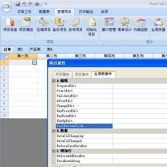

  发帖心情 Post By:2011/8/5 13:05:00 [只看该作者]
 应该不是在这里设置吧?项目属性---全局表事件
应该不是这里设置的

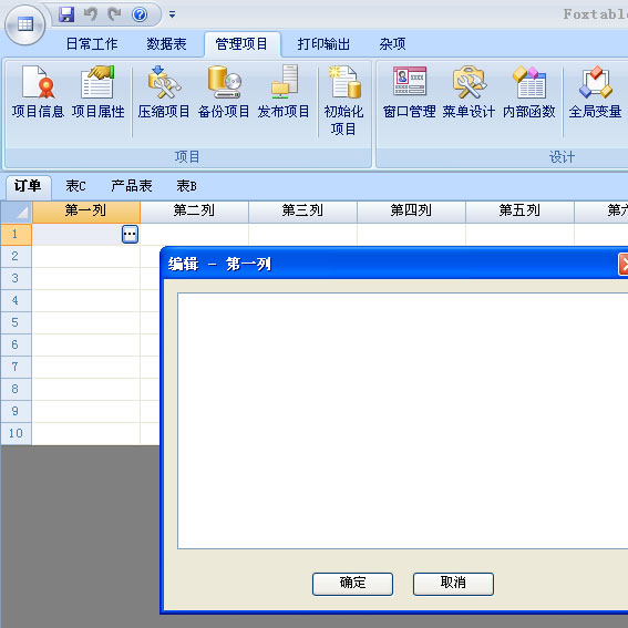

我的效果如下:
不是我想要的效果呀
应该是这样的效果才对
“订单表的CellButtonClick事件设为。。。。。。” 我不知道在哪里设置。
麻烦管理员或者哪位热心人指点一下。谢谢。

yacity
等级:二尾狐 帖子:532 积分:4020 威望:0 精华:0 注册:2011/6/18 12:41:00
  发帖心情 Post By:2011/8/5 16:22:00 [只看该作者]
谢谢 杨版主
If e.Col.Name = "客户Id" Then
应该理解为 如果双击 客户id 那么  是不这个意思?所以 我的 第一列  应该改为 客户id  或者 代码 改成
If e.Col.Name = "第一列" Then
可是
最后并将订单表的CellButtonClick事件设为。。。。。
这是在哪里设置? 在列属性 里面没有看到 CellButtonClick事件,难道在 项目属性---全局事件里面设置吗?
[此贴子已经被作者于2011-8-5 16:22:49编辑过]
yangming
  发帖心情 Post By:2011/8/5 16:40:00 [只看该作者]
表的CellButtonClick事件设置
