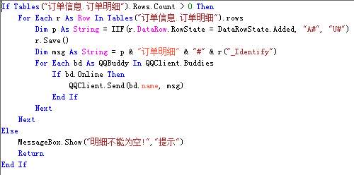

保存按钮代码如下:

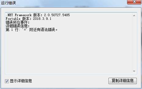

现在测试发现新增行是更新了,但是非新增行的代码会提示错误:
请问是什么原因?

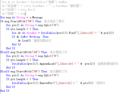

在QQClient的ReceivedMessage事件中的代码是直接复制帮助文件里面的。

QQClient.Send(bd.name, msg)测试出来这句有错误。
是不是服务器端的代码有问题?
另外帮助的代码中不是新增行就以“U#”开头,能不能对非新增行再加判断,未修改的不发送信息,修改的是不是用Modified参数判断?

1、msgbox(bd.name & msg) 看看弹出什么,弹出到那个的时候报错。
2、在你ReceivedMessage事件,也写msgbox,弹出是哪句代码报错。
3、只有新增和修改两种状态,没有其它状态,不需要额外判断。

Dim msg As String = e.Message
If msg.StartsWith("U#") Then '表示修改了某行
    Dim pts() As String = msg.Split("#")
    If pts.Length = 3 Then
MessageBox.Show(0)
        Dim dr As DataRow = DataTables(pts(1)).Find("[_Identify] = " & pts(2))
MessageBox.Show(1)
        If dr IsNot Nothing  Then
MessageBox.Show(2)
            dr.Load() '重新加载此行
MessageBox.Show(3)
前面都没问题,就是dr.Load() '重新加载此行   这里出现了错误。
是不是表事件的代码有关系?
