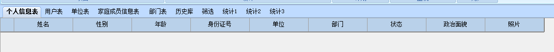

为啥以开发者登录后,这个表就成空的了,而且,我想修改列属性,但是我每次打开都是第一列的,打不开照片的列属性,貌似锁不定?
  发帖心情 Post By:2018/8/7 12:08:00 [只看该作者]
发布后的程序,不能修改列属性。
表为空说明你表本来就没有数据。

老师,这个不是发布后的程序,这是项目本身,我在开发版上进行开发的机子,以开发者登录,而且表不为空,是连接数据库的?

我找到原因了, 因为我设置默认用户了,然后,每次自动登录,进去也没法在做项目,大致说这个开发者才有的权限
为啥要有默认用户,它存在的意义是啥?

有了默认用户,你就可以很便利地启动你自己设计的登录窗口。

1、http://www.foxtable.com/webhelp/scr/1057.htm
2、只要你【项目属性】那里没有关闭开发功能,默认用户进去也是可以修改设置代码开发的。
