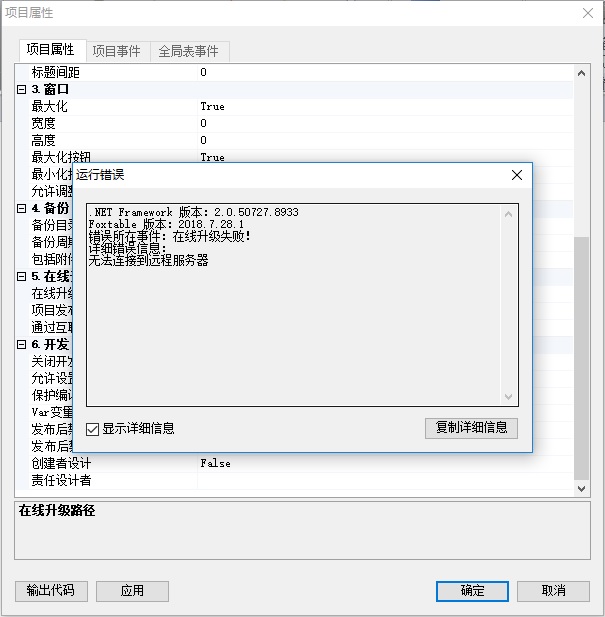

老师好,我按照你的链接进去一步一步设置完,然后在我的项目里设置了自动升级路径,然后还是报错,无法连接服务器
  发帖心情 Post By:2018/8/14 18:27:00 [只看该作者]
照着这里做 http://www.foxtable.com/bbs/dispbbs.asp?boardid=2&Id=104284
阿里云安全组那里,需要开放端口,你做了没有?

好了,阿里云上21端口没开,已经可以连接上远程服务器更新了,谢谢老师!
