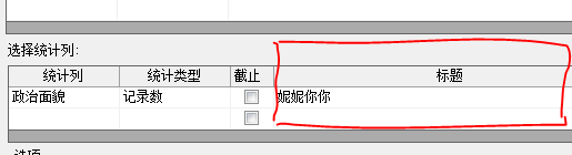

老师,上图标记出来的交叉统计的统计列的标题,我测试的例子里面,虽然每次都写了 ,但是并没有在生成的统计表中体现出来?
所以,它是不是可有可无?老师您有典型的例子可有体现这个标题作用?
  发帖心情 Post By:2018/8/15 9:24:00 [只看该作者]
统计列添加两行数据,就会显示了。

老师,您一点拨我就懂统计列标题的作用了。再就是交叉统计中水平分组列的重命名和标题?
1、这两个其实一样是不,有标题就够了,只有标题才能真的在生成的统计表中体现?
老师,您有典型的例子么?
  发帖心情 Post By:2018/8/15 9:46:00 [只看该作者]
重命名和标题是不一样的。
重命名是修改列名,以后你如果要引用统计表的列数据,直接用【重命名】的列名。

昂昂,这样的,如果没有引用的需求的话,就只标题的功能就可以了
  发帖心情 Post By:2018/8/15 10:06:00 [只看该作者]
以下是引用susu312在2018/8/15 10:04:00的发言:
是的。

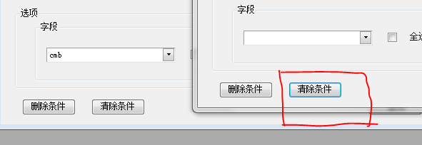

老师,每次窗口打开,这个按钮的边框是蓝色的,貌似被选定的一样,可以不这样么?没有那个蓝色边框
  发帖心情 Post By:2018/8/15 10:46:00 [只看该作者]
设置属性->tab键顺序->较大值
