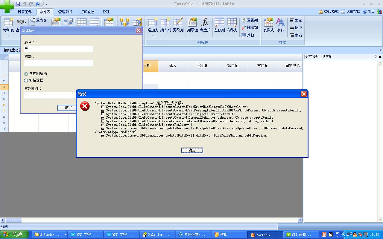

求解 插入新列的问题  发帖心情 Post By:2011/9/1 15:40:00 [只看该作者]
我把A表复制。复制的过程中。出现报错 。报错的提示如图。 请问该怎么设置? 我插入新列的时候也是这个报错。 我的表A与很多窗口的很多控件绑定了,不知道这个有关系吗?

  发帖心情 Post By:2011/9/1 16:16:00 [只看该作者]
試試執行一下壓縮項目命令

  发帖心情 Post By:2011/9/1 16:18:00 [只看该作者]
另內部表列數不能超出256列

  发帖心情 Post By:2011/9/1 16:41:00 [只看该作者]
求解 各位老师!我需要复制几张表..在复制表的基础上增加新列 或者减少列..可是复制过去 新增不了列..而且列数我查了下.也没有256T0T

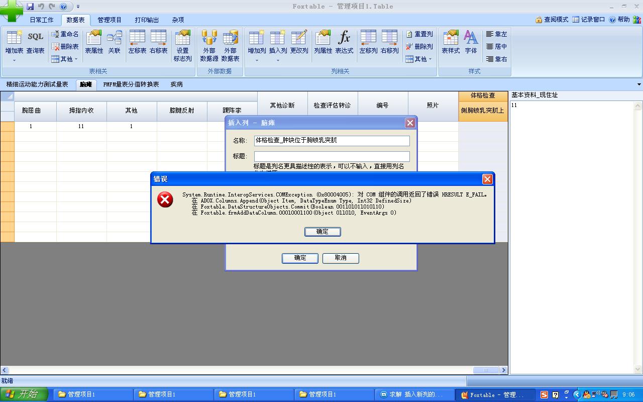

  发帖心情 Post By:2011/9/2 8:59:00 [只看该作者]
老大~ 直接添加 体格检查_肿块位于胸锁乳突肌上 这个列会报错吗 啊 还有。复制完以后的表 列的排序都乱了,这是为什么呢

  发帖心情 Post By:2011/9/2 9:05:00 [只看该作者]
1、我在你三个表都增加了列:体格检查_肿块位于胸锁乳突肌上,没有发现问题。
2、复制表后,列顺序变化是正常的,重新调整后保存一下即可。

  发帖心情 Post By:2011/9/2 9:10:00 [只看该作者]
老大请看...我的是怎么回事啊T=T 我是从首页下的foxtable
