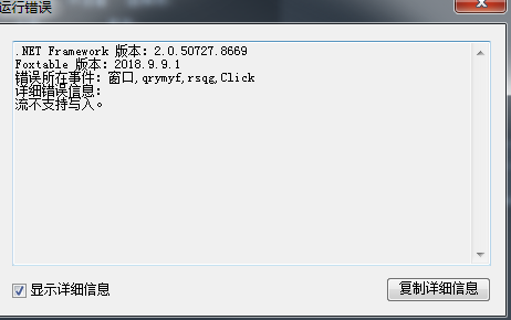

老师:
您好!
我的打印经常这样的提示!请老师指点!谢谢!

这个错误和模板内容没有关系。一般是模板或者生成的报表被其它文件打开,无法重复写入。检查是否有打开的execl文件和进程,全部关闭。
另外打印按钮写了什么代码?

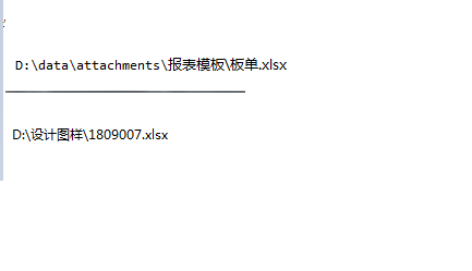

msgboc(lt19 )
msgboc(fl)
上面显示什么内容?是否存在对应的路径/文件夹,和文件?
注意这里必须是绝对路径

您 好!  老师
显示fl前
显示
流不支持写入
关闭提示后
再显示fl的保存地址
保存地址没错
有时点打印,点多一次或两次就可以
谢谢老师!

1、检查是否有打开的execl文件和进程,全部关闭。
2、如果模板是放在共享中的,请复制到本机测试,否则可能会产生共享冲突
3、
If Tables("qrymyf").Rows.Count = 0 Then
    MessageBox.Show("未有选定款式图样可打印")
    Return
Dim d As Date = Date.Today
Dim bh As String = Format(d ,"yyyy年MM月")
Dim tt As Table = Tables("yywrkhtc")
Dim lt19 = tt(19)("khtc")  ' 打印模板(板单)
Dim lt33 = tt(33)("khtc") & "\" ' 本地存取
msgbox(lt19 )
Dim fl As String = (lt33) & Tables("qrymyf").Current("ffikgn") & ".xlsx"
msgbox(fl)
Dim Book As New XLS.Book(lt19)
上面msgbox显示什么内容,截图看看?是否存在对应的路径/文件夹,和文件?
注意这里必须是绝对路径
