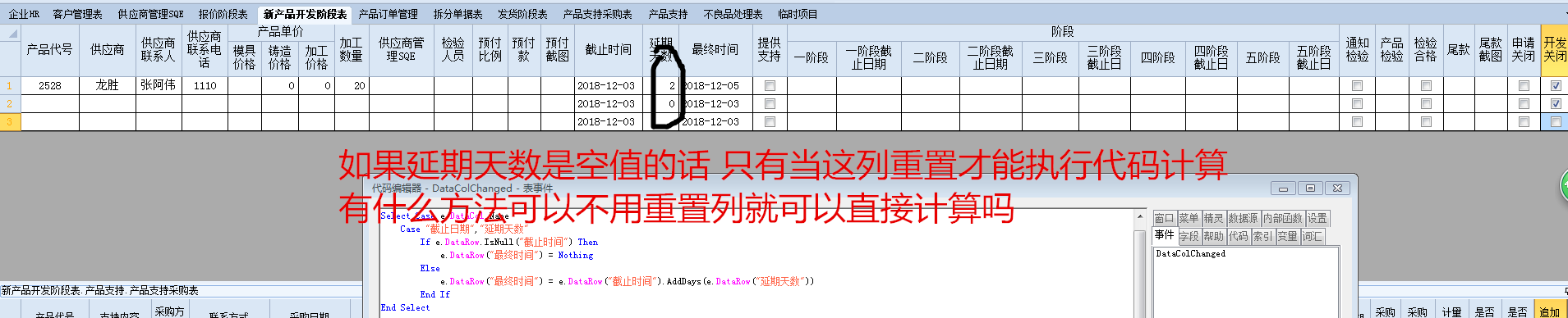

Select Case e.DataCol.Name
    Case "截止日期","延期天数"
        If e.DataRow.IsNull("截止时间") Then
            e.DataRow("最终时间") = Nothing
            e.DataRow("最终时间") = e.DataRow("截止时间").AddDays(e.DataRow("延期天数"))
End Select
写这个代码,如果延期天数是空值的话为什么不好使,怎么改写呢

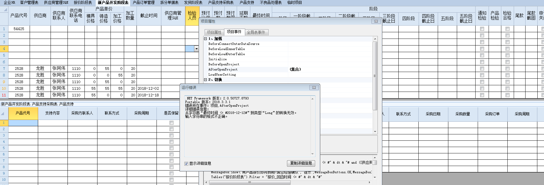

Dim dta As Date = Date.Today.AddDays(10)
Dim dra As DataRow = DataTables("新产品开发阶段表").Find("最终时间 <= #" & dta & "#" And "[通知检验] Is False ")
If dra IsNot Nothing Then
    MessageBox.Show("有新开发产品即将到期!","提示",MessageBoxButtons.OK,MessageBoxIcon.Information)
    Tables("新产品开发阶段表").Filter = "最终时间 <= #" & dta & "#"
    MainTable = Tables("新产品开发阶段表")
在项目属性写这个代码也会提醒我错误呢

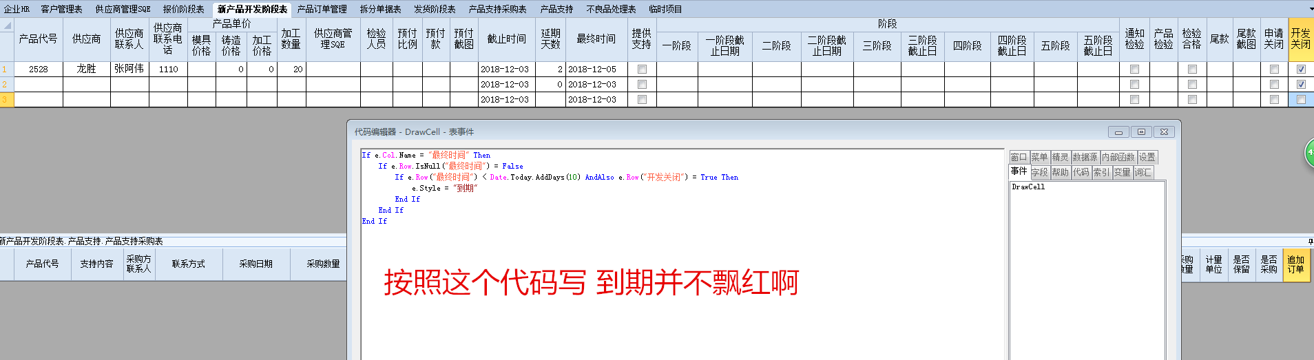

If e.col.Name = "最终时间" Then
    If
e.Row.IsNull("最终时间") = False
        If
e.Row("最终时间") < Date.Today.AddDays(10) andalso
"[开发关闭] Is False "Then
            e.Style = "到期"
    End
If
End
If
如果表提醒日期已经处理完了  不想在出现表的样式  这样写可以吗  应该在表的DrawCell事件代码改写代码吗
  发帖心情 Post By:2018/12/2 21:31:00 [只看该作者]
1、为空值,也会执行代码,请认真测试;
2、
改成
Dim dra As DataRow = DataTables("新产品开发阶段表").Find("最终时间 <= #" & dta & "# And [通知检验] Is False ")
3、代码改成
If e.Col.Name = "最终时间" Then
    If e.Row.IsNull("最终时间") = False
        If e.Row("最终时间") < Date.Today.AddDays(10) AndAlso e.Row("开发关闭") = True Then
            e.Style = "到期"

按照老师给的代码写  也没有看见输出样式   而且延期天数是空值的话只有在此列重置后才能执行代码  能不能直接就计算呢 还望老师指教
  发帖心情 Post By:2018/12/3 10:11:00 [只看该作者]
改成
If e.Row("最终时间") < Date.Today.AddDays(10) AndAlso e.Row("开发关闭") = false Then
你输入【截止日期】后,就会自动计算的,不可能存在你这种问题,实例发上来测试

  发帖心情 Post By:2018/12/3 13:13:00 [只看该作者]
你没有添加样式

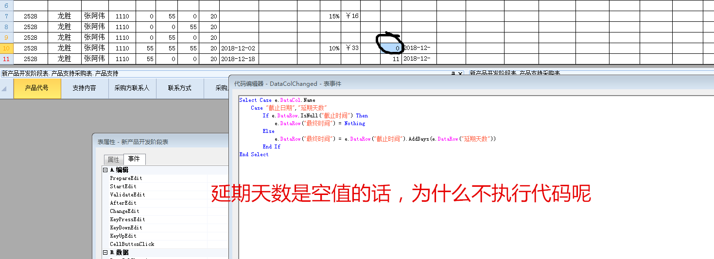

  截止日期  能否帮助调试一下  我试了确实不好使啊
  发帖心情 Post By:2018/12/3 16:59:00 [只看该作者]
    Case "截止时间","延期天数"
End Select
