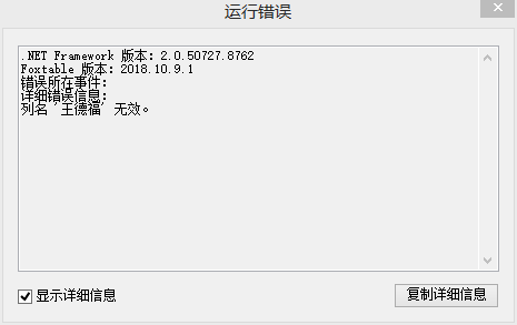

出现“列名无效”的错误提示!不知是哪里代码出错了,自己找了好长时间,没有找出来,麻烦老师看一下,谢谢!

回复:(有点甜)改成?flt = flt & " an...  发帖心情 Post By:2018/12/3 12:37:00 [只看该作者]
甜老师,还是显示“无效的列名”。
.NET Framework 版本:2.0.50727.8762
Foxtable 版本:2018.10.9.1
错误所在事件:
详细错误信息:
列名 '王德福' 无效。

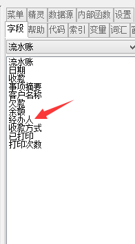

以下是数据库截图:
按此在新窗口浏览图片
麻烦您再看看,谢谢!
此列确实存在的啊!?
