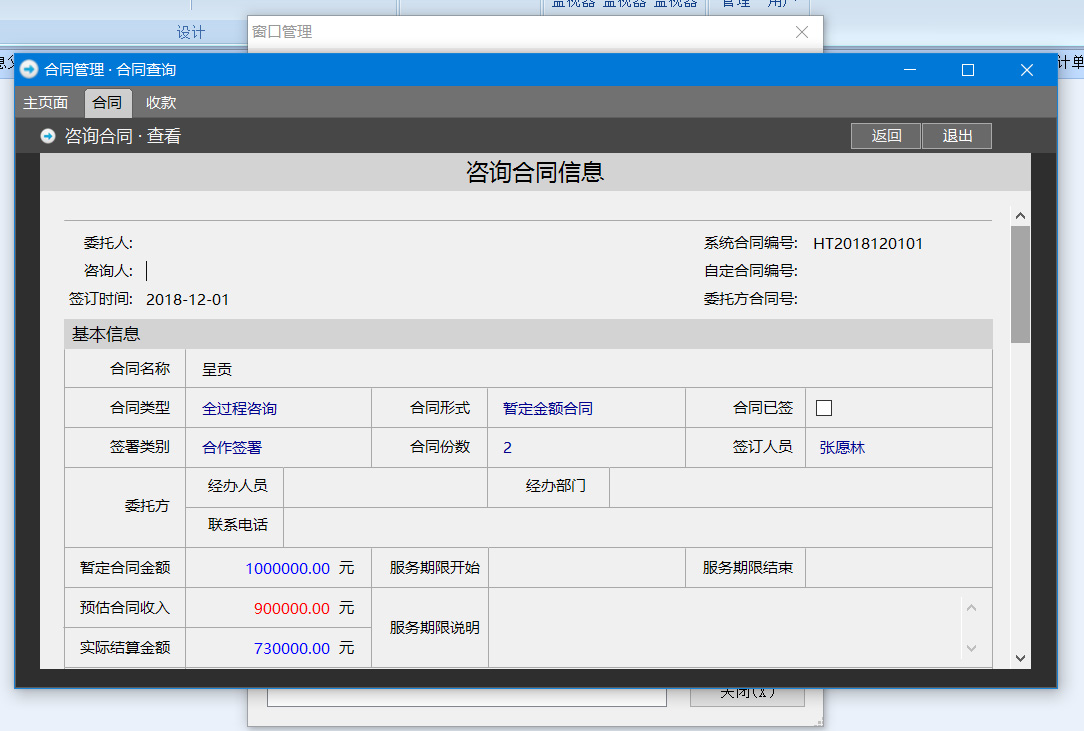

请教老师,我使用的是永久开发版的,有时候会出现做好的窗口,点击预览都没有问题,第二天在窗口管理,选择昨天做好的窗口名称,点击设计窗口按钮后,就死机,重启多次,删除BIN,激活码也再激活,都不行。
这样的情况,几个月会发生一次,不是所有的窗口都打不开,是某个窗口无法打开进行设计(死机),重启后,点击应用窗口,能正常打开此窗口浏览,但点击设计窗口按钮就死机(只能从任务管理器结束)。
这是什么原因,每次出现这样的情况,都只能删除原来的窗口,重新设计窗口(这样的返工非常麻烦)。求解决方案,求解决方案!!!!!!!!!!!!!!!

项目是连接阿里云的服务器不好发,  窗口现在是死机,怎么导出来(如何打开或导出会死机的窗口)
下面是通过应用窗口打开的图片,是通过一个主表加一个子表生成的

经过多次测试,窗口都重做几次了,最后发现一个问题,这个应该是FOBTABLE的BUG,
在窗口,设置:控件TEXTBOX,设置:多行文本为TRUE, 设置:垂直对齐为MIDDLE,设置:滚动条Vertical
如上的设置,当时项目文件没有问题,下次启动项目文件后,点击此窗口管理,点击窗口名称再想进行设计窗口时,项目系统完全死机(这个是无解的),通过任务管理器强行关闭项目后,
再次启动项目,点击应用窗口按钮可正常预览,如果选择这个窗口名称,再点击设计窗口按钮,项目系统同样死机,唯一办法只有删除原来的窗口,重新设计窗口:
在窗口,如果控TEXTBOX件一定要设置滚动条     设置:控件TEXTBOX,设置:多行文本为TRUE, 设置:垂直对齐必须为TOP,设置:滚动条Vertical   这样的设置才不会出现项目窗口死机问题
这个问题:请狐爸一定要修复BUG,或者要有提示(不能这样设置参数),既然可以设置参数,就不要出现这样的问题,真的很坑人的!!!!!!!!,今年都入坑第二次了(翻看了原来的
项目设计笔记已经有记载,只是忘记了)
如不然,使用者会付出了不必要的大量时间成本和麻烦。
