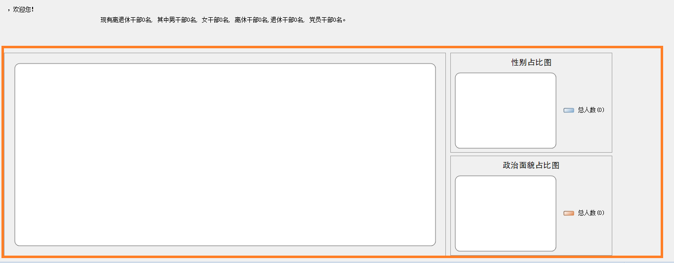

如何让这三个表刚好填充满窗口,右边没有空白?

设置控件锚定

设计好停靠关系。
上下两个panel,上面的panel停靠设置成top,下面的panel设置成fill;
下面的panel里面,再加入左右两个panel,右边的panel停靠设置成right,左边的设置成fill;
然后再在各个panel里面加入控件,继续设置停靠,即可。

老师,您好,我其实都没有用panel,就直接锚定的,这样是不是会乱?
  发帖心情 Post By:2018/12/17 11:38:00 [只看该作者]
以下是引用susu312在2018/12/17 11:27:00的发言:
尽量不要用锚定,用停靠比较靠谱。
你把你电脑的分辨率调小、调大,然后测试你的窗口布局是否正常,就行了。

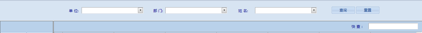

分辨率调小、调大,窗口布局不正常,最大的分辨率才正常,
这块这些按钮的布局咋整了,分辨率调小后, 有些都显示不出来?
  发帖心情 Post By:2018/12/17 14:45:00 [只看该作者]
1、panel里面的属性自动滚动设置成true
2、或者用自适应,如 http://www.foxtable.com/bbs/dispbbs.asp?BoardID=2&ID=67768&skin=0

包括我在首页功能组里面放一个标准按钮,在最高分辨率下,可以横行铺满 ,但是,分辨率变小后,它就成下面这样了
如何让这个图标也能随着分辨率自己调整呢?
  发帖心情 Post By:2018/12/17 17:14:00 [只看该作者]
以下是引用susu312在2018/12/17 16:24:00的发言:
这个没办法,你的图片的大小是固定的。除非你动态裁剪图片,然后设置,如
Dim file As String = "d:\test.jpg"
Dim img As image = getImage(file)
Dim bmp As new bitmap(img, basemainform.width-10, 50)
RibbonTabs("Common").Groups("ClipBoard").Items("Paste").LargeImage = bmp
