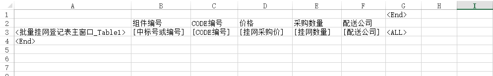

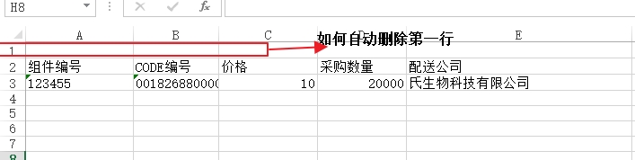

  发帖心情 Post By:2019/3/17 11:26:00 [只看该作者]
呼叫版主:
图片点击可在新窗口打开查看此主题相关图片如下:图像 3.jpg
图片点击可在新窗口打开查看此主题相关图片如下:图像 4.jpg
如何删除按照模板导出报表的第一行,如上图
模板中第一行的<end>,经过实践不能放到第二行,如果放到第二行导出的结果达不到要求。
等级:超级版主 帖子:113839 积分:579786 威望:0 精华:9 注册:2015/6/24 9:21:00
  发帖心情 Post By:2019/3/18 9:17:00 [只看该作者]
我测试没有问题
<end>放到第二行,然后删除第一行
