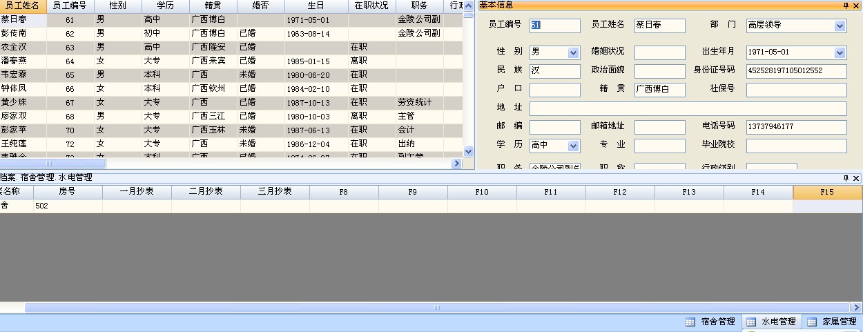

关于窗口顶置的问题(10.5再次请教狐爸)  发帖心情 Post By:2011/9/21 21:57:00 [只看该作者]
如图所示,我想让“基本信息”窗口与底下的三个关联表并列,因为刚打开项目的时候,“基本信息”窗口总是被三个自动打开的关联表给挡住了一半的,要解决这个问题该怎么操作呢?谢谢大家,谁能帮我解答一下:)

  发帖心情 Post By:2011/9/22 10:22:00 [只看该作者]
设计关联表不要自动打开:
http://www.foxtable.com/help/topics/0094.htm
窗口的自动打开属性也设置为False。
然后在AfterOpenProject事件中设置代码来打开关联表和窗口。
通过调整打开的顺序,来调整是关联表还是窗口在前面。
搞不定可以传文件上来,我帮你设置一下。

狐爸,怎么我看不到AfterOpenProject这个事件的,只有AfterLoad这个事件。
我干脆给您帮我弄吧,因为我又碰到一个问题。具体如下:

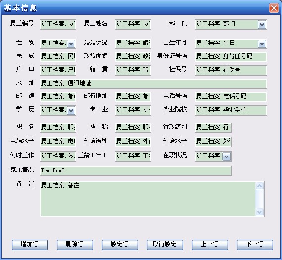

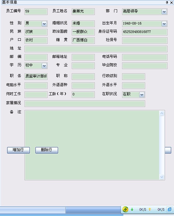

视图打开的是这样的:
可是在窗口设计里面又是这样的?

  发帖心情 Post By:2011/10/5 15:10:00 [只看该作者]
AfterOpenProject事件,是在项目属性中的项目事件
