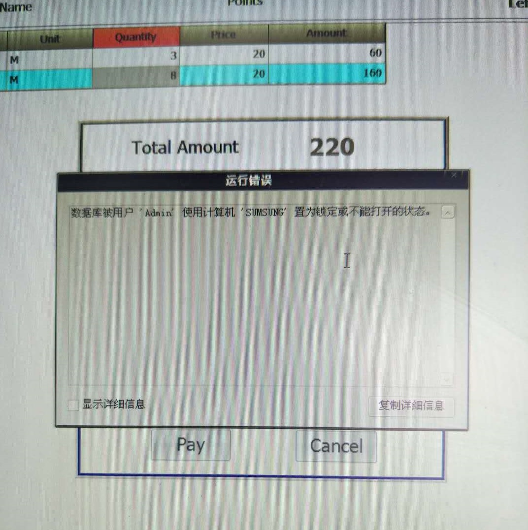

 老师好,我的软件已经运行了8个月了,一切还算平稳,但偶尔会有下面的问题弹出,倒是不影响使用,但是我想解决这个问题。
店内机器分布如下:服务器1台,销售终端4台,客户服务1台,收银2台。
销售终端和收银电脑从服务器获取商品信息,各个销售终端通过OpenQQ把销售数据发送到服务器以及其它所有终端上,这样客户就可以在任一台机器上合并挂单采购。
上面这个问题,不是经常出现,我考虑是不是我没有设计成独占式编辑有关。
还请老师帮我分析一下原因。谢谢。

如果是access数据库,这个没有办法控制。也和独占式编辑没有关系。应该是并发过大引起的。建议使用SqlServer数据库

是的,老师,我在店内局域网使用的是Access数据库。谢谢老师,明白了。
