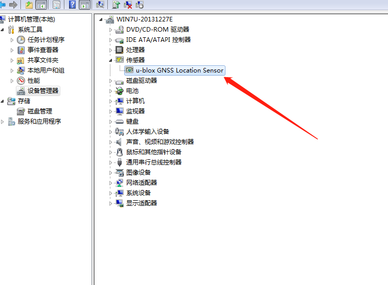

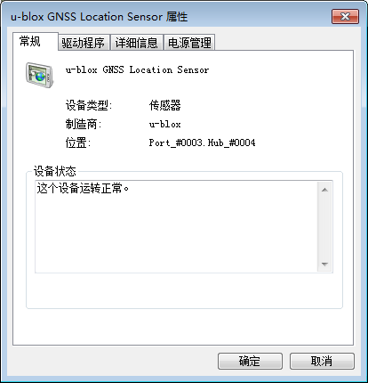

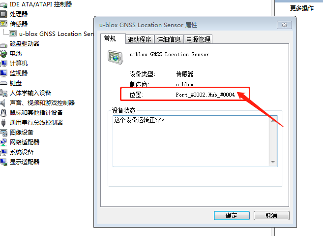

Port_#0003.Hub_#0004

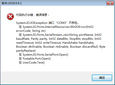

使用如下读取代码:
Ports.Add("COM3")
Ports("COM3").Open()
Dim s As String
s = Ports("COM3").ReadExisting()
output.Show(s)
COM1,COM2,COM3,COM4都测试了,都是错误,端口不存在

还是不可以,我这个是在外面使用了的试用版foxtable,是不是试用版用不了串口?
  发帖心情 Post By:2019/4/10 9:12:00 [只看该作者]
试用版用不了设备管理器
yjm789000
等级:幼狐 帖子:136 积分:1729 威望:0 精华:0 注册:2016/7/18 20:17:00
回复:(有点甜)试用版用不了设备管理器   发帖心情 Post By:2019/4/19 11:03:00 [只看该作者]
甜老师,我回家用我的开发版软件也试了,结果是一样的,还是读不出来。设备提供方说是串口通信的,我把每个端口,COM1,COM2,COM3,COM4,都试了,都是提示端口不存在。
