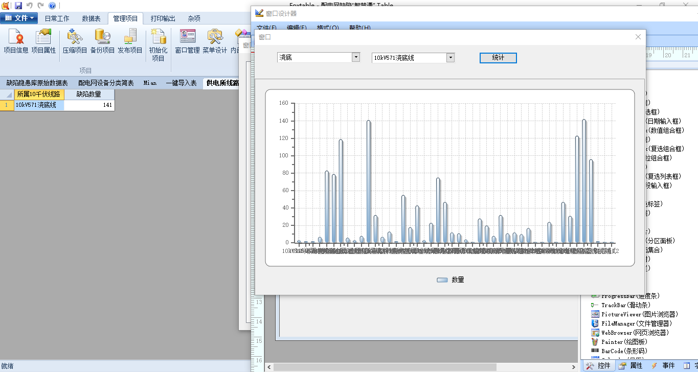

你好,有延续上面的问题。我在生成统计表后想根据所选线路生成缺陷数量统计柱状图,在以上代码的基础上增加了
   Chart = e.Form.Controls("Chart各供电所明细") ' 引用窗口中的图表
   Chart.VisualEffect = True '加上这一行,让你的图表更漂亮
   Chart.ChartType = ChartTypeEnum.Bar '图表类型该为Bar(条形)
   Chart.DataSource = "供电所线路统计" '设置绑定表
   Series = Chart.SeriesList.Add() '增加第一个图系
   Series.Text = "数量"
   Series.X.DataField = "所属10千伏线路" 'X轴绑定到产品列
   Series.Y.DataField = "缺陷数量" 'Y轴绑定到数量列
   Chart.LegendVisible = True '显示图列
   Chart.LegendCompass= CompassEnum.South
但是出来的效果是如下所示。怎么解决呢?
图片点击可在新窗口打开查看此主题相关图片如下:批注 2019-04-29 165616.png
  发帖心情 Post By:2019/4/29 18:29:00 [只看该作者]
1、http://www.foxtable.com/webhelp/scr/1030.htm
2、加入代码清除之前的标签 Chart.AxisX.ClearValueLabel

现在我的代码是
Dim t As Table = Tables("供电所线路统计") '定义一个变量t引用数据表
Chart= Forms("各供电所明细").Controls("Chart各供电所明细") ' 引用窗口中的图表
Chart.AxisX.AnnoRotation = - 45 'X轴标示逆时针旋转45度
我想实现的是当CheckedComboBox中选择一条线路时,生成的图表只有这一条线路的柱形图,当CheckedComboBox中选择两条线路时,生成的图表是这两条线路的柱形图。就是说生成的图表是根据CheckedComboBox中的选择内容生成的,而不是一生成就是全部线路的,好像通过筛选生成的统计表就没有用。
简单来说:就是我无法绑定生成的筛选表生成图表。下图中红线圈住的表,和窗口中生成的图表就没关系,虽然我通过Chart.DataSource = "供电所线路统计" 绑定该表了。请问这是为什么?
等级:超级版主 帖子:113656 积分:578823 威望:0 精华:9 注册:2015/6/24 9:21:00
  发帖心情 Post By:2019/4/29 20:21:00 [只看该作者]
Chart.DataFilter =  "所属10千伏线路 in ('" & .Value.replace(",", "','") & "')"

没看明白。问题是
图片点击可在新窗口打开查看此主题相关图片如下:批注 2019-05-05 112119.png
图片中的红色圈中的表和图表不匹配
  发帖心情 Post By:2019/5/5 11:24:00 [只看该作者]
具体代码贴出来。
具体实例发上来测试。
