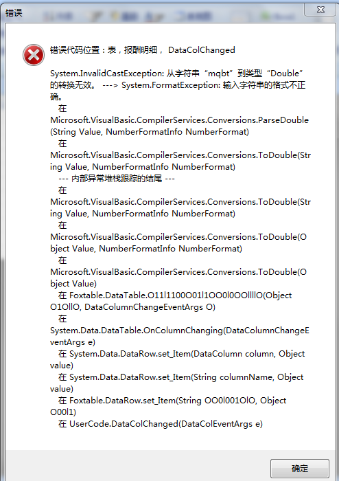

一段计算出勤补贴的代码,代码出错。
不同的核算标准和单位,其满勤补贴和缺勤扣除的标准也不同,"√"为满勤,得满勤补贴;"-1"为缺勤一天,得"满勤补贴" -" 缺勤扣除","-2"为缺勤2天,得"满勤补贴" -" 缺勤扣除"*2,以此类推。此段代码运行出错,请各位老师帮助指教,谢谢!!
'报酬明细_DataColChanged
Select Case e.DataCol.Name
    Case "核算标准","单位"
        Dim dr As DataRow = e.DataRow
        Dim pr As DataRow
        Dim mqbt As Double
        If dr.IsNull("核算标准") OrElse dr.IsNull("单位") Then
            mqbt = Nothing
            Dim filter As String
            filter = "核算标准 = '" & dr("核算标准") & "' And 单位 = '" & dr("单位") & "'"
            pr = DataTables("核算标准").Find(filter)
            If pr IsNot Nothing Then
                mqbt =CDbl( pr("满勤补贴"))
End Select
    Case "核算标准","单位"
        Dim pr As DataRow
        Dim qqkc As Double
            qqkc = Nothing
                qqkc = CDbl(pr("缺勤扣除"))
End Select
If e.DataCol.Name = "出勤状况" Then
    If e.DataRow("出勤状况") = "√" Then
        e.DataRow("出勤补贴") = "mqbt"
    ElseIf e.DataRow("出勤状况") = "-1"
        e.DataRow("出勤补贴") = "mqbt-qqkc*1"
    ElseIf e.DataRow("出勤状况") = "-2"
        e.DataRow("出勤补贴") = "mqbt-qqkc*2"
    ElseIf e.DataRow("出勤状况") = "-3"
        e.DataRow("出勤补贴") = "mqbt-qqkc*3"
    ElseIf e.DataRow("出勤状况") = "-4"
        e.DataRow("出勤补贴") = "mqbt-qqkc*4"
    ElseIf e.DataRow("出勤状况") = "-5"
        e.DataRow("出勤补贴") = "mqbt-qqkc*5"
        e.DataRow("出勤补贴") = Nothing
出错截图:

布莱克朱
等级:三尾狐 帖子:623 积分:3897 威望:0 精华:0 注册:2011/8/3 22:13:00
  发帖心情 Post By:2011/10/16 20:26:00 [只看该作者]
列类型错了吧

yyzlxc
等级:七尾狐 帖子:1530 积分:10639 威望:0 精华:0 注册:2008/9/24 11:16:00
  发帖心情 Post By:2011/10/16 20:58:00 [只看该作者]
谢谢czy老师的回复。但是好像还不行,结果全部为零,问题不知出在哪里。
