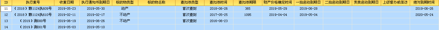

请老师帮我诊断下,谢谢
要实现:1)以“财产价格确定时间”为基数,30天后为“一拍启动到期日”
2)按照“标的物类型”区分为“动产”和“不动产”,以计算出的“一拍启动到期日”分别加上45天和60天,计算出“二拍启动到期日”
3)按照“标的物类型”区分为“动产”和“不动产”,以计算出的“二拍启动到期日”分别加上22天和30天,计算出“二拍启动到期日”和“变卖启动到期日”
4)分别对“执行通知书到期日”和一拍、二拍、变卖启动到期日以及绝对到期日提前三天进行标注提醒。
以下代码执行时出现的问题:1)字符串到类型“data”的转换无效;(2)输入财产价格确定时间后,只能自动计算出“一拍启动到期日”,不能显示出“二拍启动到期日”和“变卖启动到期日”的时间
