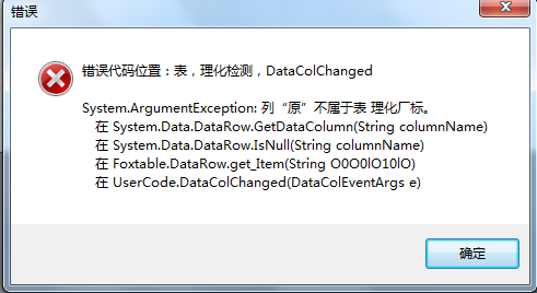

引用出错  发帖心情 Post By:2011/10/29 15:40:00 [只看该作者]
这个表在引用的时候在实测值里面输入内容后就会出现如图所示的问题 不知道 是怎么回事  代码我研究了半天 也没有错在什么地方 实在是搞不定了 还是请狐狸爸爸帮我一下麻烦狐狸爸爸了

  发帖心情 Post By:2011/10/29 15:42:00 [只看该作者]
错误提示非常清楚,“理化厂标"没有“原”这一列。

  发帖心情 Post By:2011/10/29 16:12:00 [只看该作者]
我搞明白问题出在什么地方了  但是就是不知道 怎么改 由于我的实测有很多多表头而且分布不一样  (nm & "_" & "厂标" ) = "合格"    前面nm & "_" & "厂标" 只针对一个分列 但是我的表里面有二个甚至二个以上的分列表头 这段代码就不能管用了
请问题狐狸爸爸  这样如何更改代码
