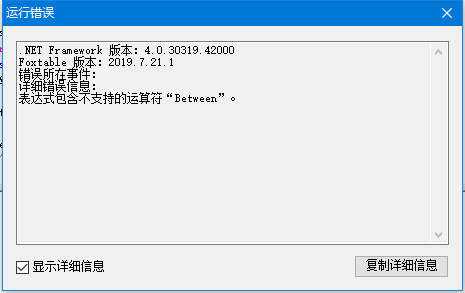

老师,有这个报错

output.Show(filter) 看看完整SQL
lxhmax
等级:三尾狐 帖子:645 积分:5772 威望:0 精华:0 注册:2012/8/2 19:04:00
  发帖心情 Post By:2019/8/27 16:51:00 [只看该作者]
区域 = '惠城' And 片区 = '东平' And  ( 1=2  or 面积 BETWEEN 0 and 90 )
这样的报错
等级:超级版主 帖子:113766 积分:579397 威望:0 精华:9 注册:2015/6/24 9:21:00
  发帖心情 Post By:2019/8/27 17:00:00 [只看该作者]
嗯,表达式不支持BETWEEN,比如这样
f2 = f2 & " or 面积 BETWEEN " & s.Replace("-"," and ")
改为
f2 = f2 & " or 面积 >= " & s.Replace("-"," and 面积 <= ")
其它地方参考自己改改
