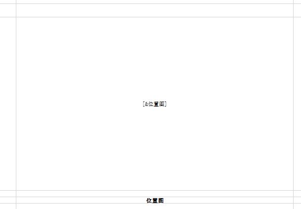

各位老师求教,我引用图片后,生成不了excel报表,直接execl文件损坏了,该怎么处理?
我是下图那样引用照片的,Foxtable裡面能够打开浏览,生成报表时候,就出事了。

图片很大?指定一下大小
[&位置图,3,3,300,300]

指定了大小,还是一样,文件损坏,不能打开,郁闷了

文件也不大,120K的图片,我尝试指定了大小,还是一样,文件损坏,不能打开,郁闷了

直接在菜单生成报表的?重新生成就是了。另外不要使用wps编辑模板。

是用excel设计好模版,导入报表管理,再用菜单生成,只有文字信息的时候倒是没事,后来加入图片后,就不行了。

实例和模板图片发上来测试一下

模板不能包含vba,宏和一些特殊的内容格式
