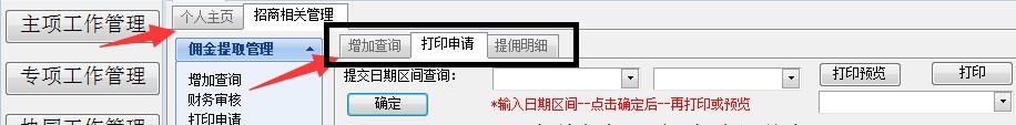

测试过,找到原因了,只要最右侧 黑色框内的 tab页面 大于 2个时,会出现打印时就会出现——调用模板成功,但是打印数据为空。
如果页面数量为2时,不会出现以上情况。
什么原因啊?

tab的页面是动态生成的。我做了个例子,没有出现 打印为空的现象。
我最后,强制把tab的页面关闭的剩下2个,问题解决了。
