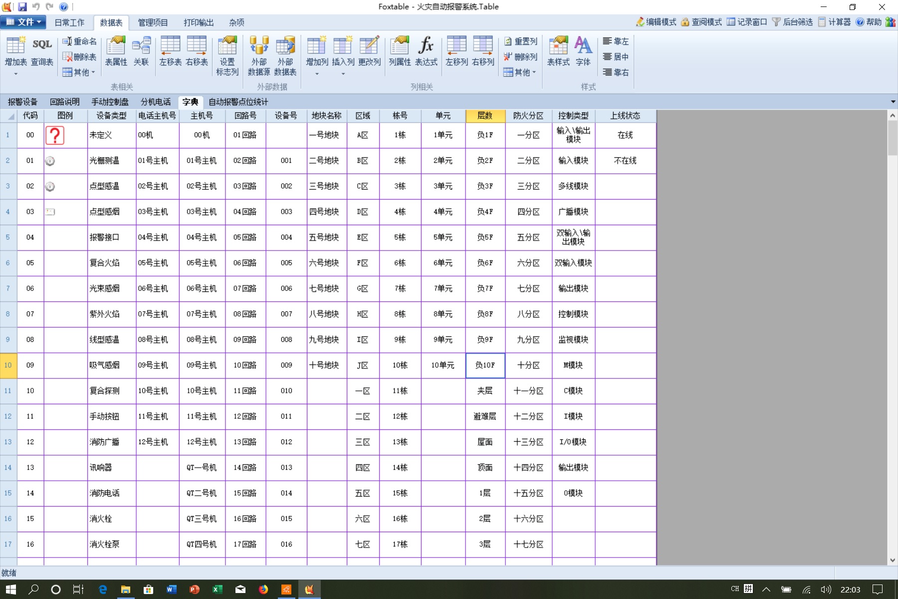

这是我的“字典”表内容。

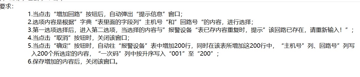

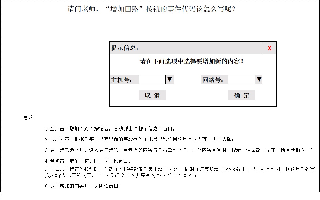

 要求:
  1.当点击“增加回路”按钮后,自动弹出“提示信息”窗口;
  2.选项内容是根据”字典“表里面的字段列”主机号“和”回路号“的内容,进行选择;
  3.第一选项选择后,进入第二选项,当选择的内容与”报警设备“表已存内容重复时,提示”该回路已存在,请重新输入!”;
  4.当点击“取消”按钮时,关闭该窗口;
  5.当点击“确定”按钮时,自动往“报警设备”表中增加200行,同时在该表所增加这200行中,“主机号”列、回路号”列写      入200个所选定的内容,“一次码”列中按升序写入“001”至“200”;
  6.保存增加的内容后,关闭该窗口。

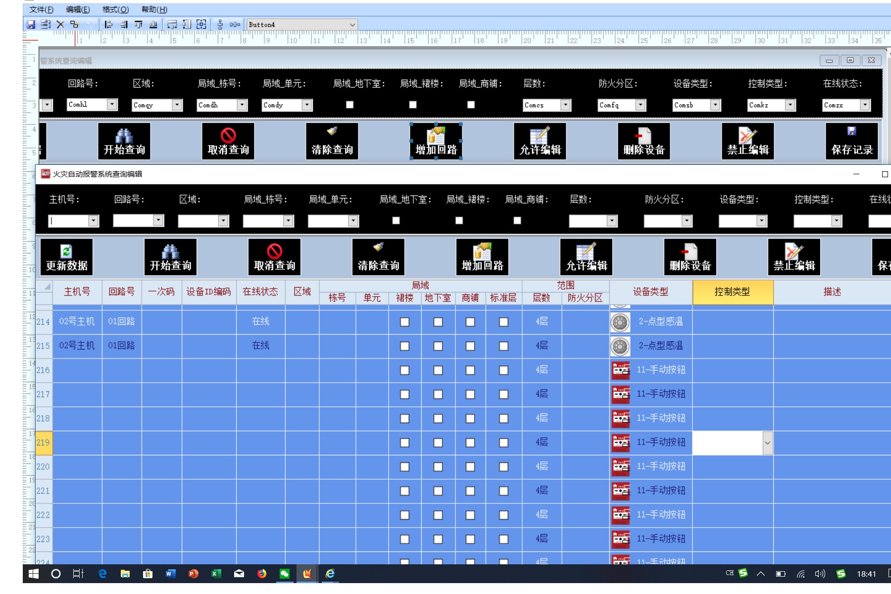

老师我的代码哪里出错了,请指教!
Dim Filter   As   String
With e.Form.Controls("Comzjh")
      If .Value   IsNot   Nothing  Then
        Filter =   "主机号 = '" & .Value &   "'"
      End   If
End   With
With e.Form.Controls("Comhlh")
          If Filter > ""   Then
 Filter = Filter &   " And "
          End   If
        Filter = Filter &   "回路号 = '" & .Value &   "'"
      End   If
End   With
      End   If
End   With
          If Filter > ""   Then
          End   If
      End   If
End   With
Tables("报警设备").Filter = Filter
Dim dr As DataRow
 dr = DataTables("报警设备").Find("主机号" = "Comzjh" And "回路号" = "Comhlh")
 If dr  IsNot Nothing Then  '如果找到的话
    MessageBox.Show("该回路已经存在,请重新输入!", "提示")
信息框不出现!
