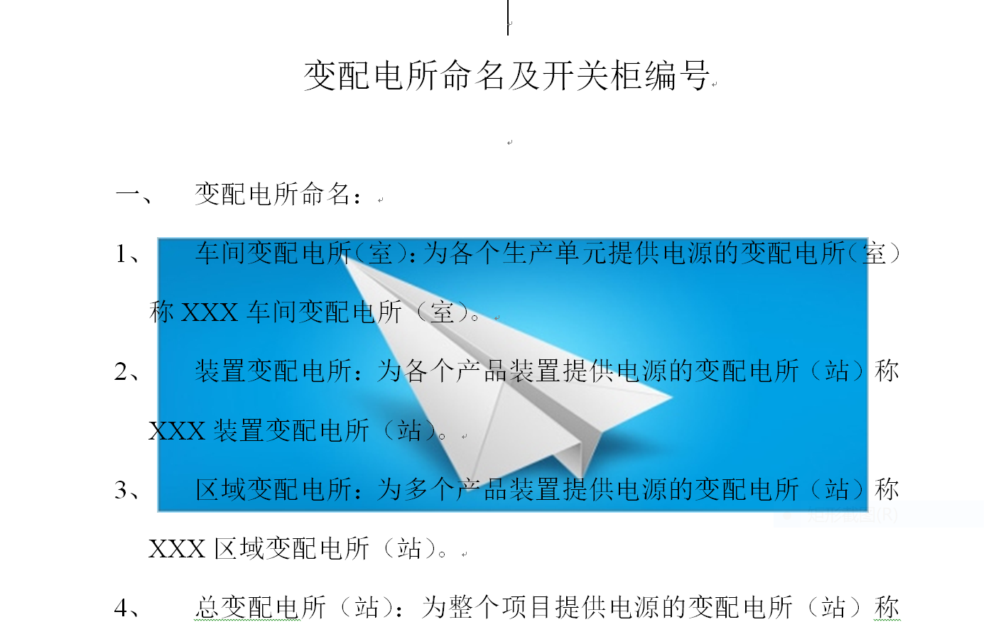

如题,我有一word文件的工作模板,其中插入有一张图片,要根据不同条件更换成其他图片,不知如何写代码,望指教。谢谢!

由于图片位置不固定,且要处于文字下方,所以提前放置图片,采用更换图片最好了

老师,你好!
可能是我没写清楚,我将截图发给你,谢谢!

这种要按水印的方式添加,要使用vba:http://www.foxtable.com/bbs/dispbbs.asp?BoardID=2&ID=90243

老师,是否可以用代码更换图片的方式实现?如行代码该如何写。谢谢!

我测试了上述代码,出现两个问题:1、更换后图片位置发生了变化。2、如果word文件中有多个图片时,要换错,还有的图片被无辜删除。
