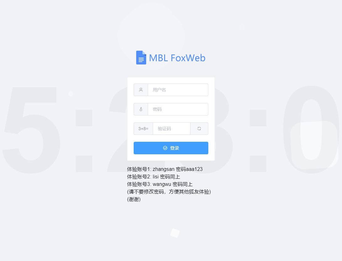

(体验时请尊重其他狐友,不要擅自修改密码,方便后来人)
  (由于单点登录的功能,所以如果体验过程中账号被登出,您可以换一个别的账号,或者自己新建一个!)
手机端与PC端是同一套后台,所以账号密码与数据都是一样的。

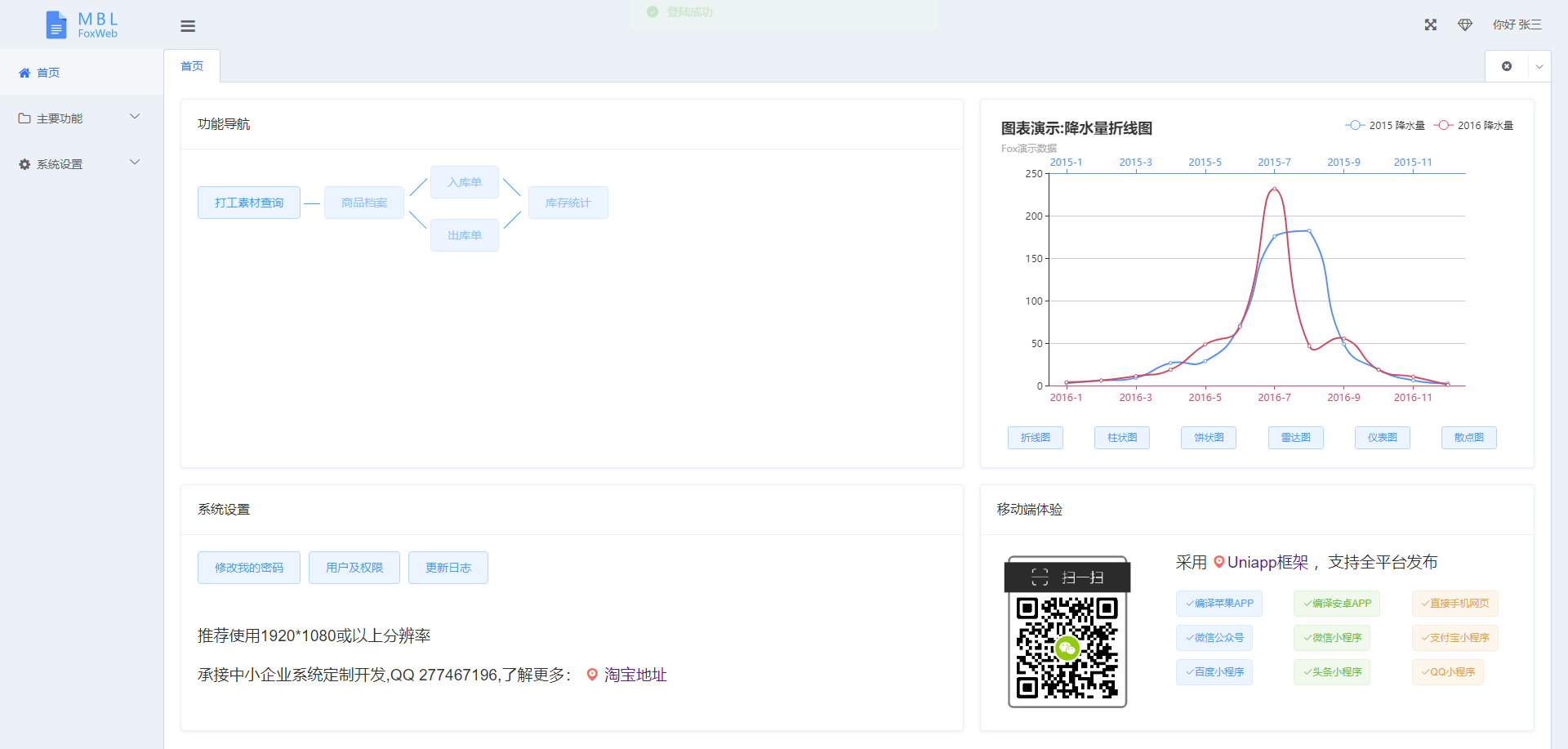

基础版:PC端体验地址https://mh10web.mbldt.com/
基础版:手机端体验地址

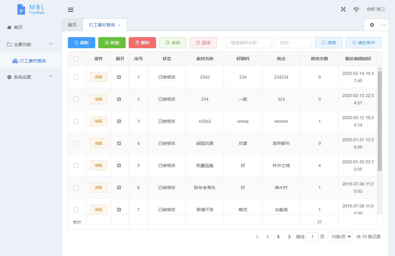

按此在新窗口浏览图片
按此在新窗口浏览图片
按此在新窗口浏览图片

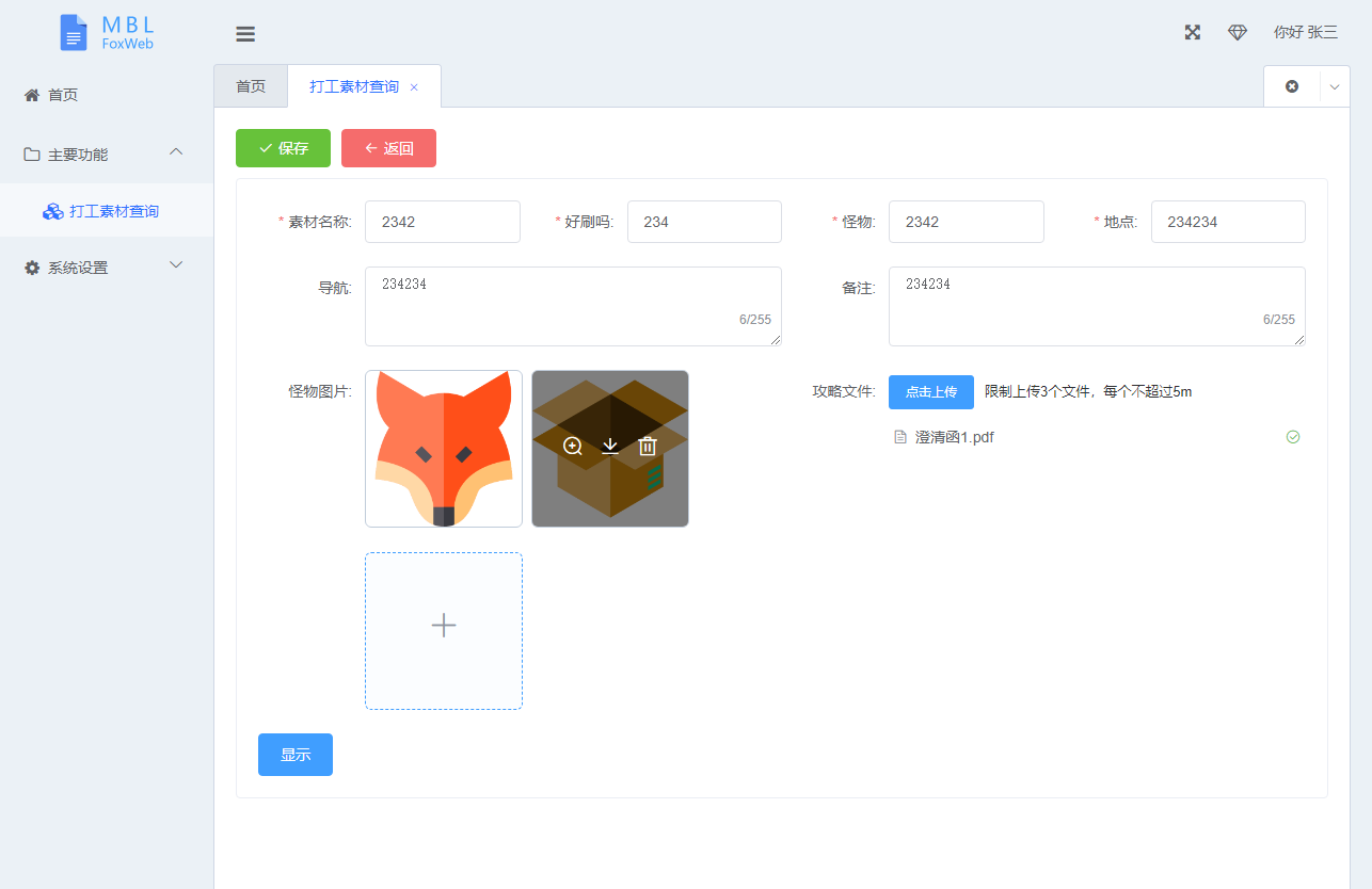

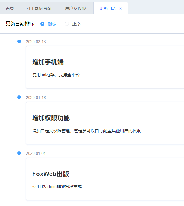

①后端:使用狐表2020.1.19版本的高级开发版。(最高支持2021.5.29的高级开发版,因为后续版本官方取消了动态编译)
②PC端:
1基础框架用Vue_cli3+node.js+webpack,
2UI框架使用elementUi
3后台整体框架使用d2admin,
4表格功能使用vxe-table,基于elementui表格升级改造的。狐表擅长数据处理,所以要找一个类似easyui足够强的table框架

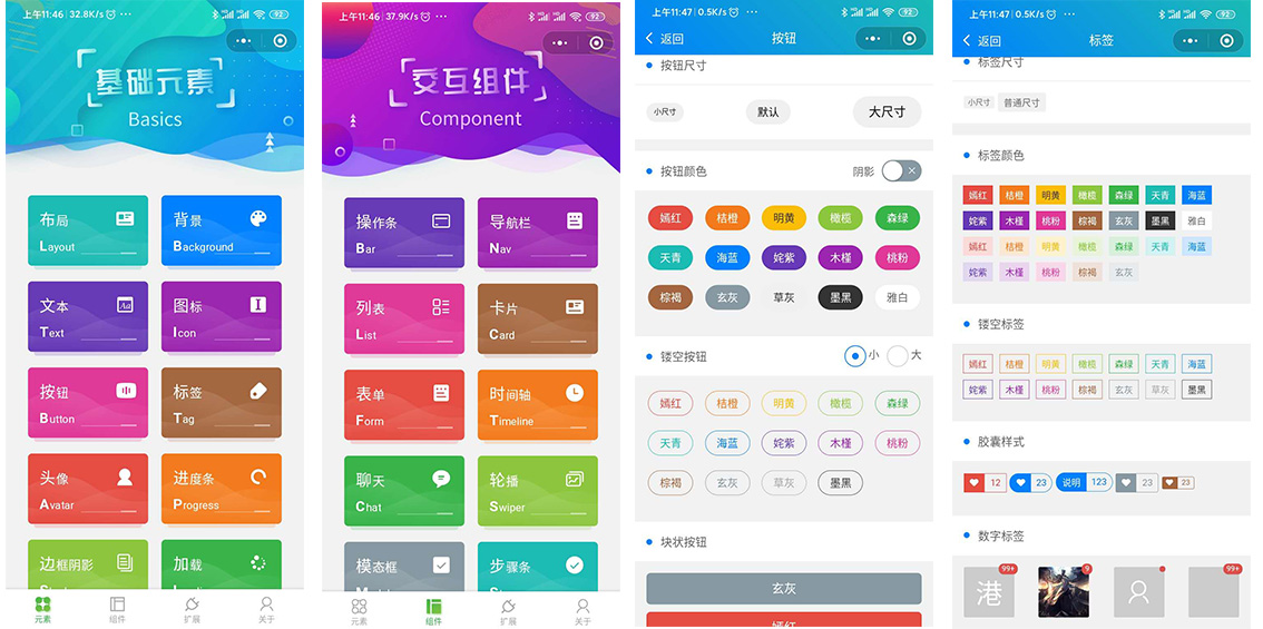

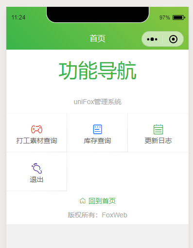

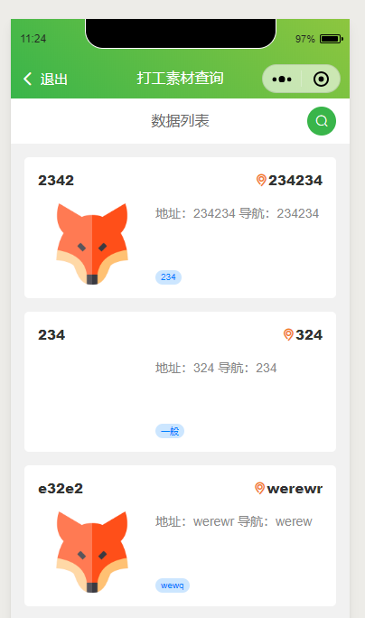

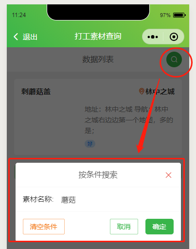

③移动端:
1基础框架用HBuilderX+uni-app, uni-app是个流应用的创始人,微信小程序也是用它的核心技术实现的。所以这个框架,在移动端的跨平台里,非常强大
按此在新窗口浏览图片
2样式框架采用ColorUi(一个颜色非常绚丽夺目的框架!)
按此在新窗口浏览图片

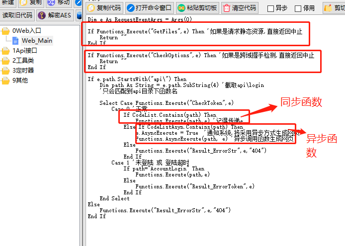

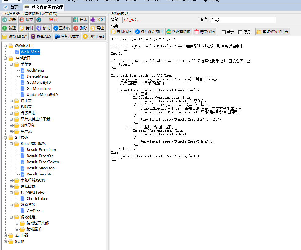

后端设计理念:
狐表后端,进入动态内部函数模块。你会发现我做了一个比较细致的函数分类。其实是写了一个递归,实现代码与文件夹的分类。
1在狐表的HttpRequest事件里,调用了“Web_Main”函数,把代码的维护,转移到动态内部函数里。
2而“Web_Main”函数,在 “0Web入口”文件夹里。整个后端,这里就是核心。
3每次web访问,就会来这里,找对应的动态内部函数,再相应执行。
4这里借鉴了官方FoxWeb的设计理念,把函数,都放在全局变量Dictionary里,然后找函数,就瞬间找完
5然后我还多弄了一个专门存异步函数的Dictionary。
按此在新窗口浏览图片
6后端统一只接受来自api目录下的ajax请求,所以你看到这里我对api进行了截取
7前端和后端数据传递时,做了AES对称加密,让人无法直接在network看到我在传输什么,在全局代码里,你会看到有个AES加密,里面有个对称的秘钥,在前端也要配合改。这个后话。

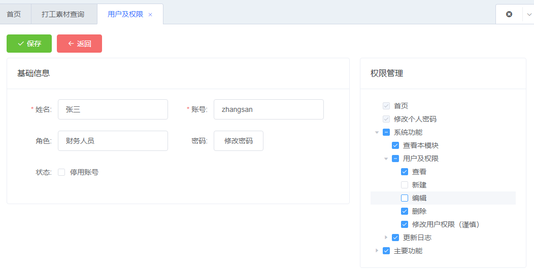

d2admin设计理念:
1这套东西,你必须要看它的官方文档d2admin,里面说了axios是怎么请求的,vuex是如何存储的,cookies是如何存取的,
2唯一注意配合的,就是我在axios的请求里,加了aes加密,你自己去看怎么加密
3里面用到的表格功能,你要去看vxe-table的文档
4里面的组件,都是ElemenUI的,你要自己去看elementUi文档

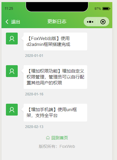

uniapp设计理念:
1你要懂移动端,必须先搞懂上面的d2admin,都是vue的产品
2这套东西跟uniapp的官方框架一样,没做什么太大调整,唯一就是我自己加了一个axios请求封装,而不是原来的uni.Request。你搞懂了上面的d2admin的axios,这里你会发现思路和原理是一样的。
3至于ui,是用了colorui这个css样式库。这个不改变uni组件下,做了美化,能最大限度保证它全平台的兼容性。

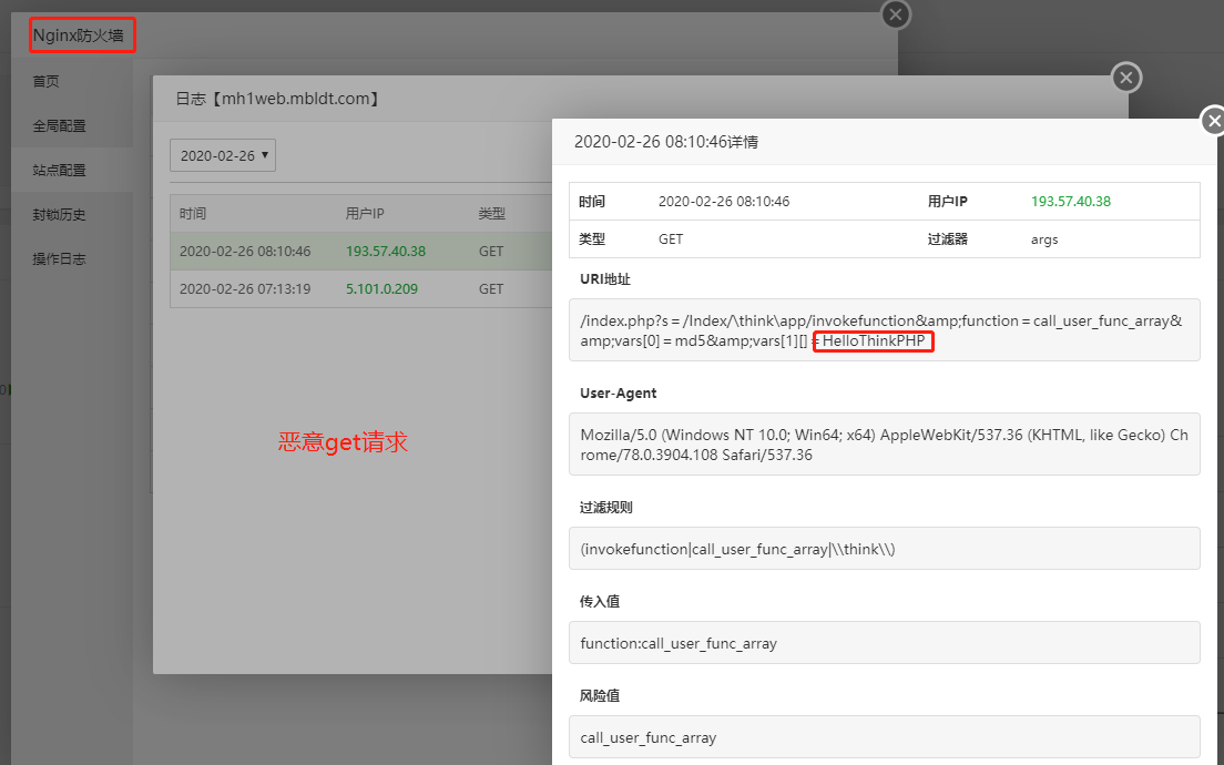

最后提醒大家,bs比cs系统开放,注意安全性!!!尽量添加https和必要的防火墙。我放出来给体验的,不要一周就已经有thinkphp的黑客工具尝试注入我了
