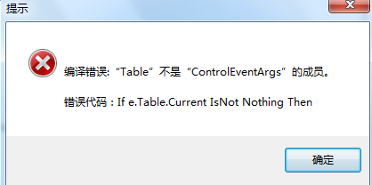

这个代码是在TextBox格中进行收索的   但是if e.Table.Current IsNot Nothing Then代码写上去会出现Table成员问题 请指教一下 亲亲的狐狸爸爸

  发帖心情 Post By:2011/11/26 9:43:00 [只看该作者]
Dim txt As String = e.Form.Controls("a").Text
If txt = "" Then
Tables("窗口1").Filter = ""
Tables("窗口1").Filter = "人名 Like '*" & txt & "*'"
这段代码是在窗口的TextBox中写进去的 在值改变后执行
问题的出现与狐爸爸说的是一样的 但是狐爸爸给出的代码
我加进去后
If e.Table.Current IsNot Nothing Then
If txt = "" Then
    Tables("泥料配比").Filter = ""
    Tables("泥料配比").Filter = "计划号 Like '*" & txt & "*'"
会出现如图
  发帖心情 Post By:2011/11/26 9:59:00 [只看该作者]
我说的不是你这个控件的代码,是“泥料配比”表的“PositionChanged”事件代码。
是这个事件:
http://www.foxtable.com/help/topics/0640.htm
  发帖心情 Post By:2011/11/26 10:17:00 [只看该作者]
foxtable每次出现错误的时候,会告诉你错误代码的位置,例如你的图说明出现问题的代码在"泥料配比"表的PositionChanged事件。
